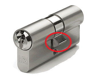

    Standard Zylinderschloß wurde zugeklebt und läss sich nicht schließen wie wechseln?
    Hey... Mein Haustürschloß (Zylinder) wurde vor mit ALLes kleber zugeklebt.
    Der Schlüssel passt nur noch von einer Seite rein lässt sich aber weder auf noch zu Schließen.
    Dadurch is Der Riegel von Schloß nach außen zeigt... lässt sich also nicht raus schieben..
Hits: 1257
Größe:  39,6 KB
    Hat jemand eine Idee wie ich das Schloß wechseln kann?

    Ausbohren!
    ABER, ist das Deine Haustüre oder die von Deinem Vermieter?
    Wenn Du nur zur Miete wohnst, dann solltest Du das Deinem Vermieter melden,
    und nicht einfach in Eigenregie machen.

    Er meint wahrscheinlich, dass vorne (also von außen) jemand den Kleber ins Schloss gedrückt hat.
    Miese Aktion, wird sehr schwer bis unmöglich herauszufinden wer das war und vor allem das demjenigen auch noch beweisen zu können.

    Von Innen kannst du den Schlüssel doch noch reinstecken oder ?
    Lässt es sich dann noch drehen ?
    Wenn ja kannst du die Schraube lösen, den Schlüssel reinstecken und dann auf ca 13 Uhr drehen, heißt leicht nach rechts & dann ziehen.
    Kann aber möglich sein das du davor den ganzen Beschlag abbauen musst bevor du den Zylinder raus ziehen kannst.
    Wenns nicht klappt musst nen Fachmann rufen und der bohrt dir das Ding auf.

    Kannst du das Schloss noch aus der Tür ausbauen?
    Wenn ja, ausbauen und für 24 Stunden in Aceton legen.
    Wenn du mit "alleskleber" Sekundenkleber meinst, wird das Aceton diesen ganz gut lösbar machen.
    Aber Vorsicht, Aceton ist ein ganz mieses Zeug, Sicherheitsbestimmungen beachten!

    du könntest auch ne spritze mit aceton, oder salzsäure nehmen und stück für sctück auf den kleber spritzen, und danach ins schloß. dann sparst du dir das ausbauen. aber vorsichtig beim handhaben. und nur wenig benutzen, sonst könntest du die tür ansich beschädigen.

    Je nach dem welcher Kleber benutzt wurde, kannst du das vielleicht sogar mit einfachem, warmen / heißen Wasser weich werden lassen oder in eine Acetonlösung legen damit sich der Kleber zersetzt. Aber einfacher ist es, dass Teil auszubauen und für wenig Geld nen neuen Zylinder zu kaufen.
    Das wechseln geht super easy. Siehe Video
