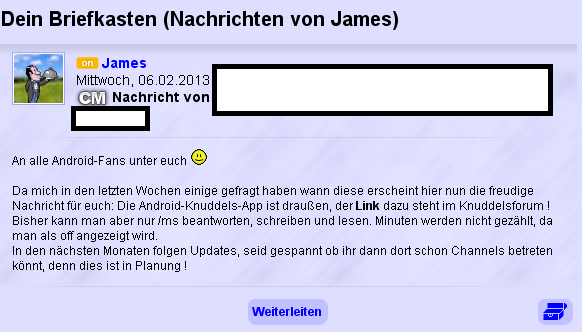

Hits: 316
Größe:  63,5 KB
  10. #50

    Genau, in den nächsten Monaten erscheinen Updtes
    14342652 Monate? xDDD
