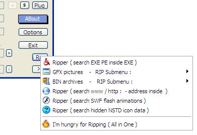

    Versuch dich mal mit Exeinfo PE, der hat extra eine Funktion eingebaut um Dateien aus Executables o.ä. zu rippen!
Hits: 924
Größe:  18,1 KB
