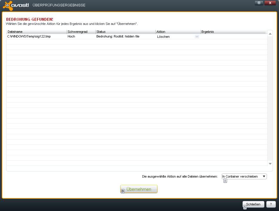

    Hey, ne Freundin hat ein Problem und zwar seht selbst:
Hits:	260
Größe:	44,2 KB
    Sie kann das aber nicht löschen, wenn sie löschen auswählt und auf übernehmen klickt steht da das die Datei nicht gefunden werden kann..
    Habs schon versucht mit HijackThis, da waren im log 5 schädliche Sachen, diese hab ich auch entfernt, hat aber nix gebracht, ihr Pc kackt alle 10-15 Minuten immer ab und startet neu.
    Naja hier nochmal der aktuelle log von HijackThis, vll kennt sich da jemand besser aus als ich und ist doch noch was schädliches dabei?!

    Schau dir das mal an:
    GMER - Rootkit Detector and Remover
    Sucht verstecke Prozesse, Dateien usw.

    @x BoooM x
    Wenn ich das Programm bei Ihr öffne wird Bildschirm schwarz und pc kackt ab. o.o
    Geändert von Darkfield (20.02.2014 um 12:43 Uhr) Grund: Vollzitat entfernt
    Standard Rootkitvirus
    Ich kann es öffnen und auch durchscannen lassen ohne irgendwelche Probleme. Wird wohl auch an dem Rootkit liegen :o

    @x BoooM x
    Naja eben kam sie bis zum Scan ohne das ich TV drinne war, aber hat sich mittendrinne dann wieder aufgehangen wie jedes Antivirprogramm was schon versucht habe. -.- Kann man sonst nix machen?

    Erstmal neustarten, abgesicherten Modus auswählen und Rootkit aus dem Autostart löschen. Danach sofort scannen lassen, ohne irgendwelche anderen Programme zu starten. Rootkits sind dafür bekannt, normale Prozesse wie z.B. Browser, Messenger etc. zu infizieren. Dass heißt, wenn Du deinen Browser öffnest, startet der Trojaner / Virus, was es auch immer ist, sofort mit.

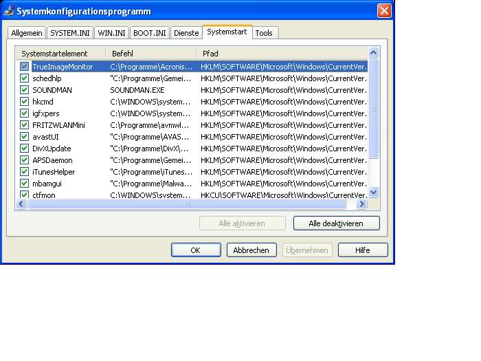

    Was muss sie davon ausm Autostart rausnehmen? Die wo man nicht sieht sind Skype & ICQ.

    Mach am besten einfach alle aus dem Autostart erstmal raus, außer vllt. Grafikkartentreiber usw. Kannst ja nach dem Scan die wichtigsten wieder aktivieren.

    So hat Sie alles gemacht, scan ist trz. abgekackt im abgesicherten Modus..

    Dann hat sie Pech gehabt. Soll sie formatieren - bester und sicherster Lösungsweg.
