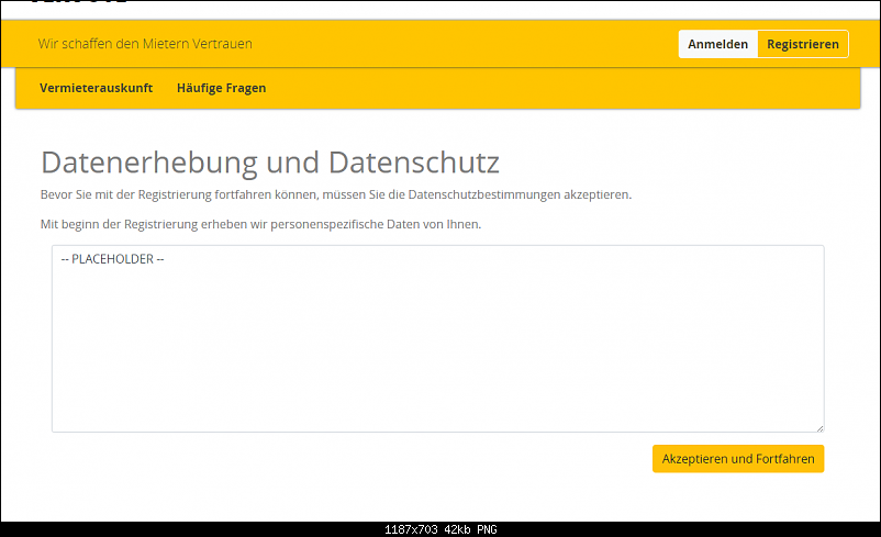

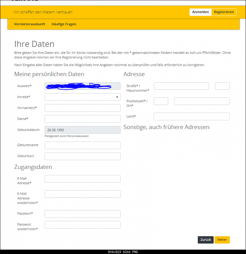

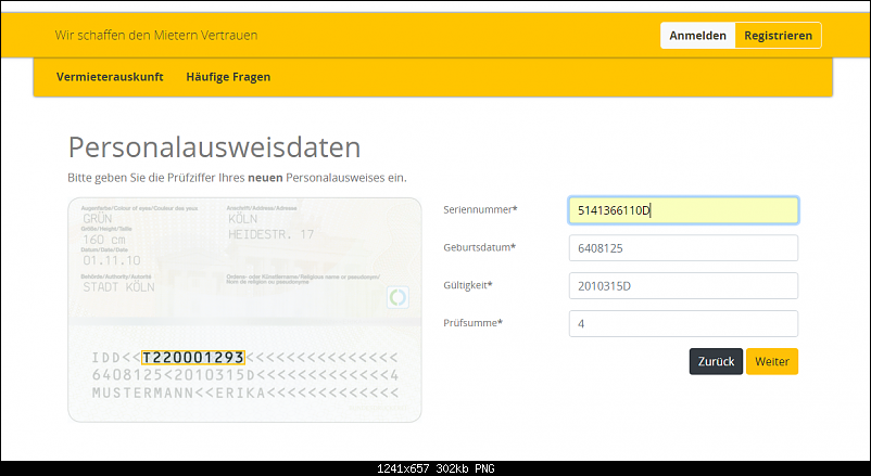

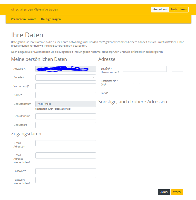

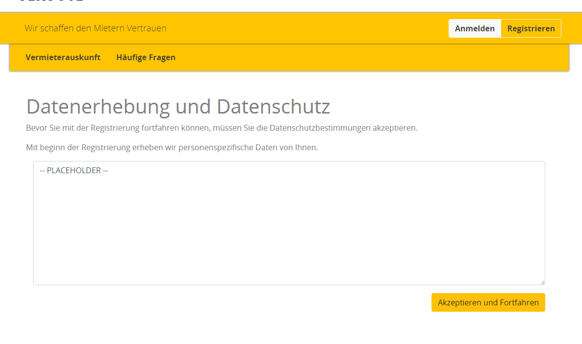

    Ich hab das ganze jetzt erst einmal wie folgt gemacht, in dem ich vor Start der Registrierung darauf hinweise:
Hits:	212
Größe:	41,9 KB
Hits:	194
Größe:	48,6 KB
Hits:	203
Größe:	302,2 KB
Hits:	192
Größe:	61,9 KB
    Im späteren Verlauf, wenn ich die Datenschutzbestimmungen & Co erstelle, wird dann dementsprechend mehr stehen ^.^

    Stimmt, ich bin oben eher auf die DSGVO eingegangen. Über das PAuswG weiß ich ehrlich gesagt nichts, ich denke aber, dass du mit der Zustimmung des Nutzers ebenfalls dazu berechtigt bist diese Daten zu speichern und zu verarbeiten. Die DSGVO ist auch sehr verwirrend und nicht ganz eindeutig, insbesondere in Bezug auf Cookies (hier erwartet uns ja bald ein neues Gesetz). Habe mir aber von einem Anwalt sagen lassen, dass man nicht viel falsch machen kann wenn man sich die Zustimmung des Nutzers einholt.
    In deinem konkreten Fall solltest du natürlich sowieso nochmal einen Anwalt fragen.
    Meines Erachtens nach sieht das so schon ganz ordentlich aus wie du das jetzt hast.
