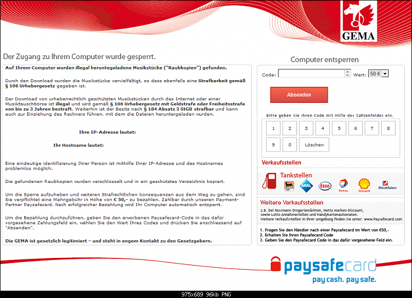

    Guten Tag,
    ich durfte vorher live miterleben, wie auf dem PC eines Kollegen unmittelbar nach dem Aufruf von kinox.to ein Java Drive-By ausgeführt wurde.
    Ein Irrtum ist ausgeschlossen, es waren keinerlei andere Seiten geöffnet.
    Firefox wurde gestartet und kinox.to aufgerufen. Direkt im Anschluss wurde Java geladen.
    Bevor man überhaupt eine Chance hatte zu reagieren, wurden alle Anwendungen geschlossen und man sah den bekannten "GEMA-Virus" in Fullscreen:

    Taskmanager und so weiter natürlich deaktiviert, man kommt hier im normalen Modus als nicht weiter.
    Wie sich herausgestellt hat, war auf dem System nicht die aktuellste Java-Version installiert.

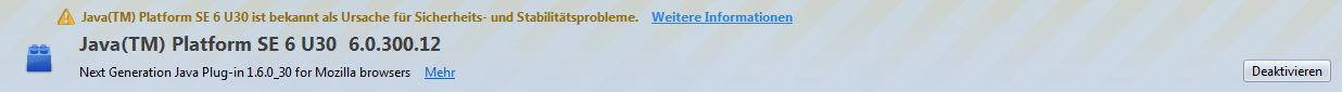

    Insbesonders Flash und Java sind dafür bekannt, regelmäßig neue Sicherheitslücken aufzuweisen.
    Daher an dieser Stelle der wichtige Hinweis an alle:
    Haltet euere Browser-Plugins aktuell!
    Eine automatische Prüfung aller Plugins auf aktualität ist hier möglich : Mozilla Plugin Security-Check
    Wird ein veraltetes Plugin entdeckt für das Sicherheitslücken bekannt sind, wird euch das entsprechend angezeigt und ihr könnt direkt updaten:

    2 fragen dazu wie bekommt man das ding wieder los sollte man es haben und 2 kommt der virus direkt wenn man nur die seiten beuscht oder erst, wenn man auf die werbung klickt ?? ach ja und wie weiß ich ob ich das ding nicht schon auf pc hab nur ohne das er bereits leuft ...
    Ein Java Drive-By wird heruntergeladen wenn du auf der Seite bist, ohne die Werbung anzuklicken...
    Wenn du so ein Teil schon auf dein PC hättest, dann käm sowas wie auf dem Screen zusehn.
