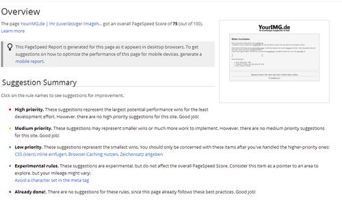

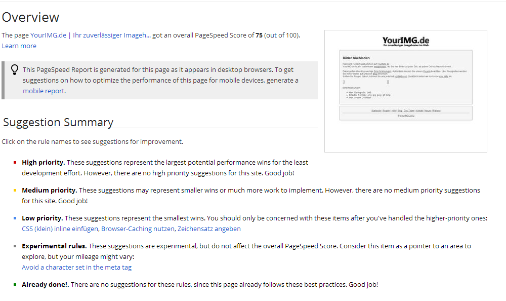

    Mein neues Projekt ohne mod_pagespeed:

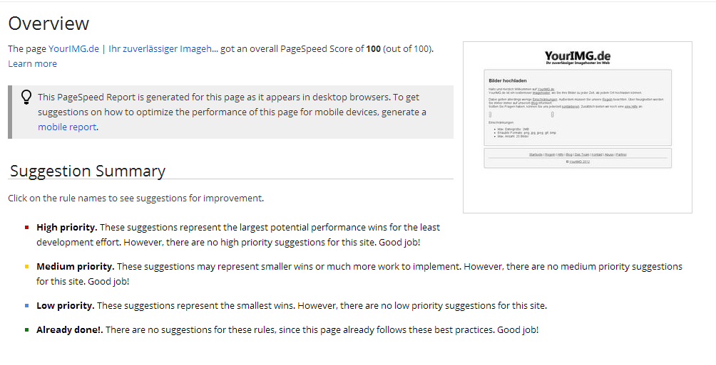

    und mit mod_pagespeed:
