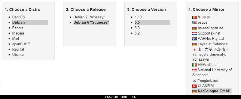

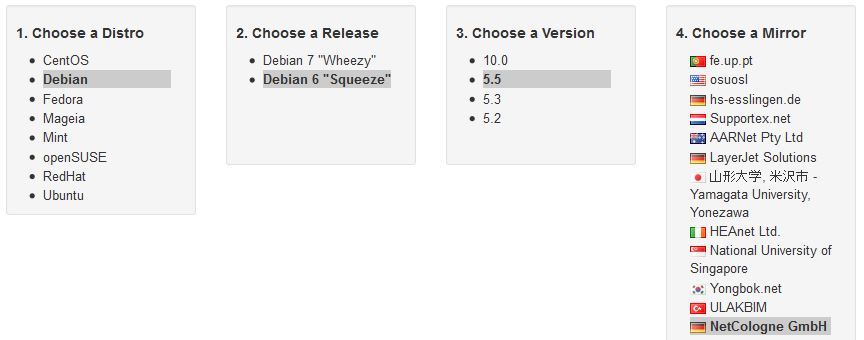

    1. Schritt: GPG-Key hinzufügen und gewünschtes Repository auswählen
    Da die Integrität vom Repository überprüft wird brauchen wir einen GPG-Key der mittels folgendem Befehl einfach hinzugefügt wird:
    Code:
    apt-key adv --recv-keys --keyserver keyserver.ubuntu.com 0xcbcb082a1bb943db
    Als Nächstes müsst ihr euer gewünschtes Repository auswählen. Dabei ist selbst verständlich zu beachten, dass man das richtige Betriebssystem auswählt (also in unserem Fall Debian und dann Debian 6 "Squeeze". Danach wählt man die MariaDB Version 5.5 und den Server zum Herunterladen aus.
    Sollte so ungefähr aussehen:
Hits:	607
Größe:	30,6 KB
    Die Version 10 ist die Entwicklerversion die nur auf Testumgebungen installiert werden sollte. Also Finger weg davon und weiter gehts!
