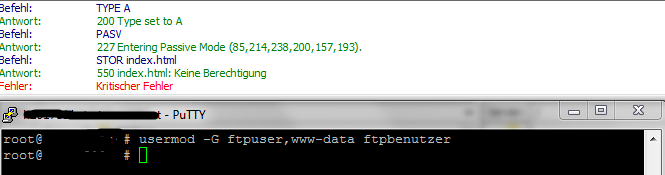

    Ich habe nun Apache und ProFTPD (Anleitung: FTP-Server unter Debian einrichten) installiert, wenn ich nun allerdings eine Datei auf dem Server mit FileZilla überschreiben will, bekomme ich die Meldung, dass ich keine Berechtigung dazu habe, wie kann ich die Rechte zuteilen?

    /e: Ich habe einen FTP-Benutzer erstellt und diesem das Verzeichnis /var/www zugewiesen.

    Standard AW: Linux Webserver
    usermod -G deinnachtutorialftpgruppe,www-data deinftpnutzer
    Funktioniert leider nicht:
