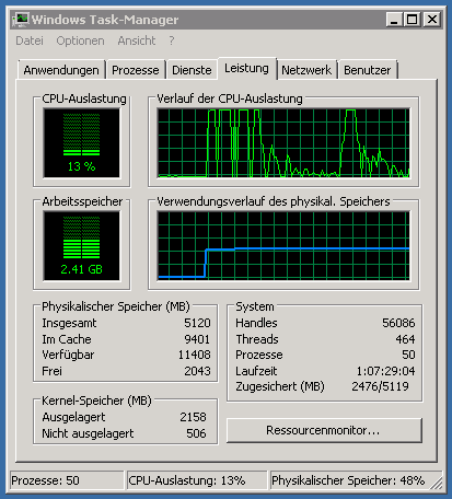

    Standard AW: [Windows 2008] Hohe CPU Auslastung
    Hardware sollte eigentlich passen. Die CPU Auslastung entsteht sogar wenn noch nichtmal Spieler auf dem Server sind.
    Noch ein paar Daten zum Server an sich.
    CPU: 1 Core mit 2GHz
    Arbeitsspeicher: 5Gb
    Anbindung: 100Mbit
    OS: Win2008
    Festplattenspeicher: 30Gb
Hits: 447
Größe:  17,9 KB
    Am Anfang hatte ich den Server aus, man sieht hält sich ca. bei 0-10%.
    Dann habe ich den MC Server angeschaltet wodurch die CPU sofort hochschnellt und sich dann ca. im 1 Sekunden Takt ändert.
    Auf dem Server war nicht mal ein Spieler.
    Bei den 5GB bist du dir sicher, dass das physischer RAM ist? Ist eine eher ungewöhnliche Größe, daher die Nachfrage. Geläufig sind bei vServern meist eher 256MB, 512MB, 1GB, 2GB, 4GB, 6GB und 8GB.
    Wie viel RAM hast du der Java-VM überhaupt zugewiesen? Grade wenn so viel RAM zur Verfügung steht macht es Sinn, den manuell zu erhöhen:
    Code:
    java -jar -Xincgc -Xmx2G minecraftserver.jar
    Damit wird der Instanz deines Servers zb maximal 2GB RAM zugesichert. Wäre mal einen Versuch wert.
    Ich hab nicht viel Ahnung von Minecraft. Aber ich kann mir vorstellen, dass der Server regelmäßig diverse Berechnungen im Hintergrund ausführt. Vielleicht ist da was rechenintensives dabei oder fährt sich fest, daher wäre ein Blick in die Logs sinnvoll.
    Wenn du da Plugins drauf hast würde ich die auch mal testweise alle deaktivieren. Tritt das Problem danach nicht mehr auf liegts an einem Plugin.
    EDIT: Also spätestens nach dem Screen sollte dir klar sein, dass der Fehler sehr wahrscheinlich bei deinem Minecraft Server zu suchen ist xD
    EDIT2: Versuch auch mal in deiner Config 'view-distance' runterzusetzen. Die Option gibt die Sichtweite um den Spieler herum für den Server an. Bei höhere Sicht muss logischerweise mehr berechnet werden -> Höherer Ressourcenverbrauch.
    Der Standardwert is 10, du kannst den Wert von 3 (niedrigste) bis 15 (höchste) belibig verändern.

    Standard AW: [Windows 2008] Minecraft hohe CPU Auslastung Can't keep up
Hits: 390
Größe:  18,5 KB
    Hier mal noch ein zweiter Screen. Bei dem Screen kann man ja ziemlich gut sehen, dass die CPU trotz ausgeschaltetem MC Server trotzdem hin&her schwankt.
    Ich schätze, dass der Minecraft Server irgendwas hervorruft oder einen Prozess startet, der die CPU so hochtreibt, denn wie gesagt, schalte ich den Server aus, besteht das Problem immernoch.
    Geh mal auf den Tab Prozesse und kill da alles was mit java anfängt (natürlich nur sofern du keine anderen Java-Anwendungen laufen hast denen das nicht so gut bekommt) und alle anderen unbekannten Prozesse. Natürlich jetzt nicht gerade den Webserver killen, ich gehe mal davon aus, dass du halbwegs weißt was auf deinem Server läuft und das daher erkennst.
    Wenn deine CPU Last dann wieder im normalen Bereich liegt, kannst du mit der Fehlersuche anfangen.
