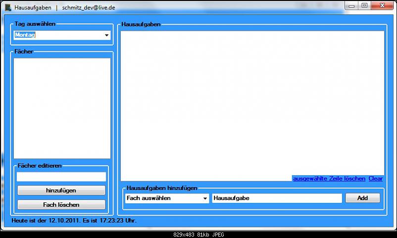

    Screens:
Hits:	395
Größe:	81,1 KB

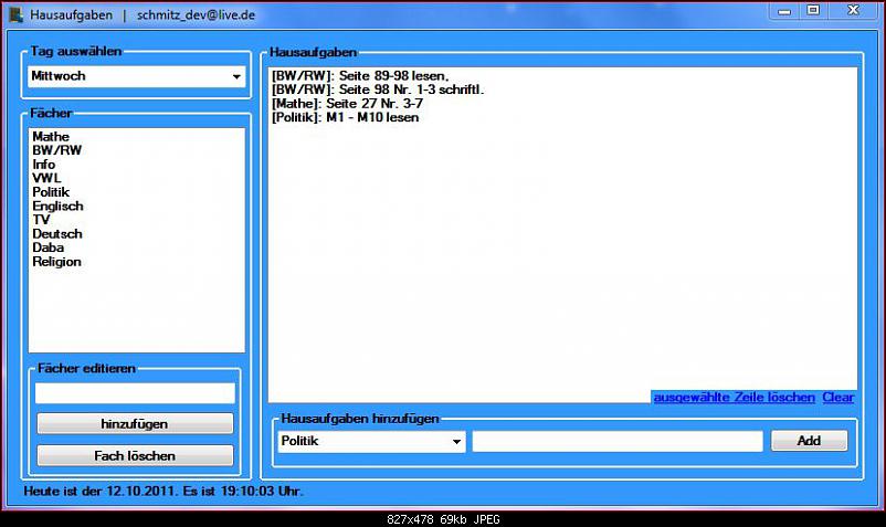

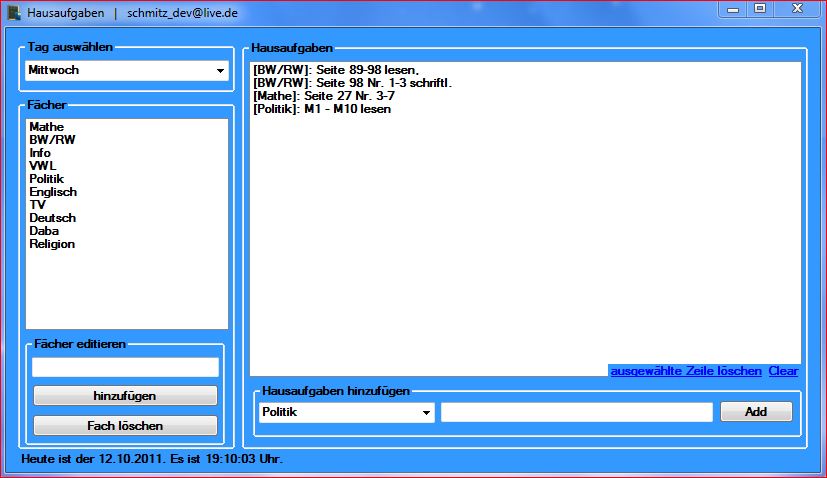

    So kann das ganze dann ausgefüllt aussehen:
Hits:	418
Größe:	69,0 KB
    Ich denke, viel zu erklären gibt es da nicht, einfach zuerst die Fächer eintragen, die man hat und loslegen, das Programm speichert automatisch
