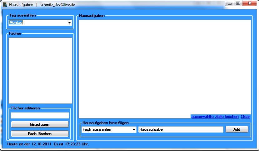

    Heyho liebe Community, ich habe mir eben ein Programm geschrieben, um meine Hausaufgaben einzutragen und zu verwalten.
    Warum Open-Source? Ich hatte eigentlich nicht vor das Programm zu releasen, aber wer daran Interesse hat, kann es gerne etwas modifizieren, z.b. in den Autostart setzen und weitere kleinere Spielchen.
    Mein Coding-Stil ist nicht der beste, aber es funktioniert
    Geschrieben in VB.Net, für die, die nur das Programm nutzen wollen:
    Hausaufgaben\bin\Release\Hausaufgaben.exe
    Screens:
Hits:	374
Größe:	81,1 KB
    So kann das ganze dann ausgefüllt aussehen:
Hits:	394
Größe:	69,0 KB
    Ich denke, viel zu erklären gibt es da nicht, einfach zuerst die Fächer eintragen, die man hat und loslegen, das Programm speichert automatisch
