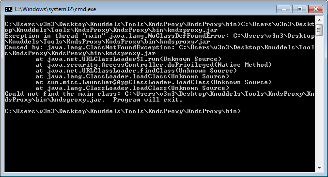

    Standard [Alpha] KndsProxy - Der Knuddels Sniffer
    ...Ich hatte das ganze ein wenig komplizierter vor, aber sehr schlaubi :-3
    Vielleicht noch hinzufügen, dass der Log in eine Textdatei geschrieben werden kann ?
    PS.: Exception
Hits: 474
Größe:  19,1 KB
    Geändert von Fif (20.02.2014 um 17:53 Uhr)
    226
    Thanked 165 Times in 82 Posts
    PS.: Exception
Hits: 491
Größe:  19,1 KB
    Leg mal eine start,bat an, in dem KndsProxy Ordner mit folgendem Inhalten,
    Code:
    java -cp bin\kndsproxy.jar;lib\knlib.jar; kndsproxy.KndsProxy
    Oder gib das in die Konsole ein wenn du dich in den KndsProxy ordner Navigiert hast.
    Ach, klar, einfach "run.sh" zu "run.bat" ändern >.<
    Trotzdem, Fehler erscheint immer noch :-/
    "Fehler: Hauptklasse kndsproxy.KndsProxy konnte nicht gefunden oder geladen werden"
    226
    Dann hast du was am Classpath falsch.
    Unter Windows \ für directorys und ; zum trennen der Pfade.
