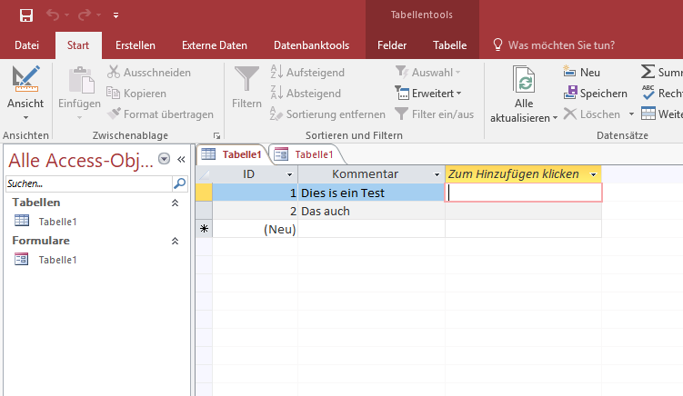

    Seit kurzem arbeite ich mit Datenbanken und Access. Ich hab da gleich mal eine Frage und zwar. Ich hab ein Feld mit Kommentaren, wo verschiedene Sätze drinnen stehen wie z.b.:
    Hallo, ich heiße BlabLa
    Das ist hier nur ein "test".
    Die in Phase 1 definierten Produkte sind folgende: Bla bla
    Nun möchte ich diese ganzen Sätze in Wörter trennen, sodass ich dann mit denen arbeiten kann. Ich hab aber gerade gar keinen Ansatz wie ich das machen soll. :-/

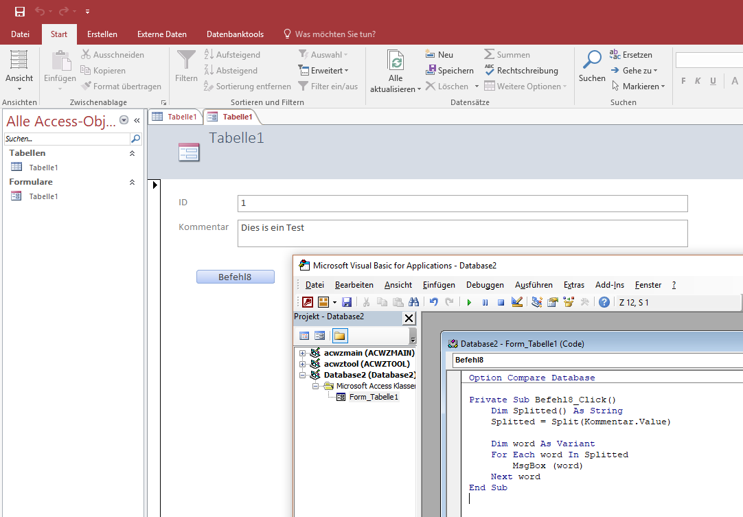

    Wenn man auf den Button klickt, werden MessageBoxen mit jeweils ein Wort des Textes, der in der Kommentar-Textbox steht, angezeigt. Meinst du soetwas?
