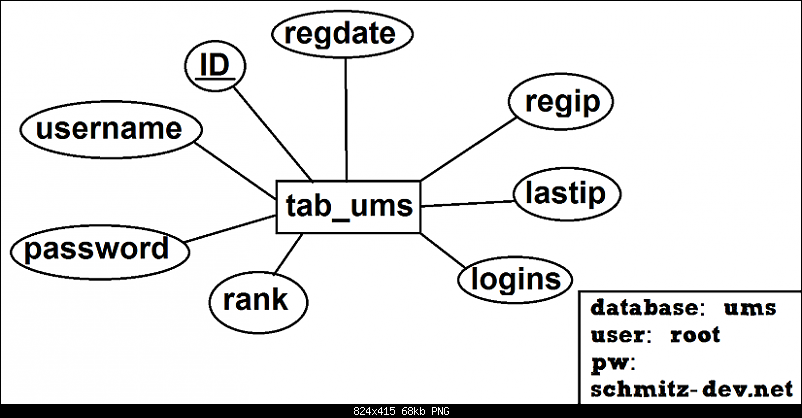

    /e kleines Update:
    Ich benutze eine neue Tabelle: tab_ums
    ID ist der Primärschlüssel. Einen Sekundärschlüssel gibt es momentan nicht, da ich noch keine weitere Tabelle benutze und so auch keine Beziehung erstellen muss/kann.
    Die Tabelle sieht so aus:
Hits:	268
Größe:	68,3 KB

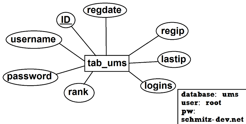

    username` text NOT NULL,
    password` text NOT NULL,
    rank` text NOT NULL,
    logins` int(11) NOT NULL,
    lastip` text NOT NULL,
    regip` text NOT NULL,
    regdate` text NOT NULL,
    PRIMARY KEY (`id`)
    ENGINE=InnoDB DEFAULT CHARSET=latin1 AUTO_INCREMENT=1 ;
