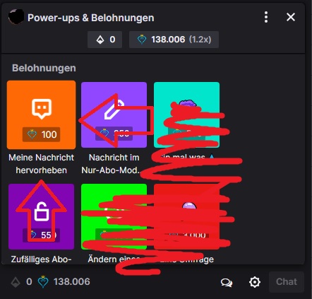

    Und was das "Addon" angeht, er drückt ja immerhin den "Belohnungen" Button

    Kurz darauf den gewünschten "Meine Nachrichten Hervorheben" Button auch

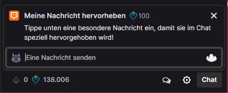

    Nur sobald dieser gedrückt wird, sieht man dies hier:
Hits: 4037
Größe:  26,9 KB
    Und dort siehst du nun auch was ich meine. Man kriegt dort wie in jedem Text feld, einen Blinkenden "|" wo man etwas rein schreiben soll. Und genau an diesem Punkt komme ich nicht weiter. (Was dort eingegeben werden soll, ist egal, da reicht wenn man eine "1" drückt(eingibt), ein "A" eingibt oder was auch immer du eingeben willst.)

    5. Wort wurde gefunden also drückt er Button 1
Hits: 4121
Größe:  13,7 KB
    6. Wartet 1 Sekunde
    7. Drückt nun Button 2
Hits: 4058
Größe:  53,4 KB
    8. Nun sind wir beim Problem, eigentlich soll nur noch irgendein Text, Wort, Buchstabe hier
Hits: 4037
Größe:  26,9 KB
    eingefügt und abgesendet werden.
    Das wäre es dann auch. Nur genau beim letzten Punkt hänge ich fest.
