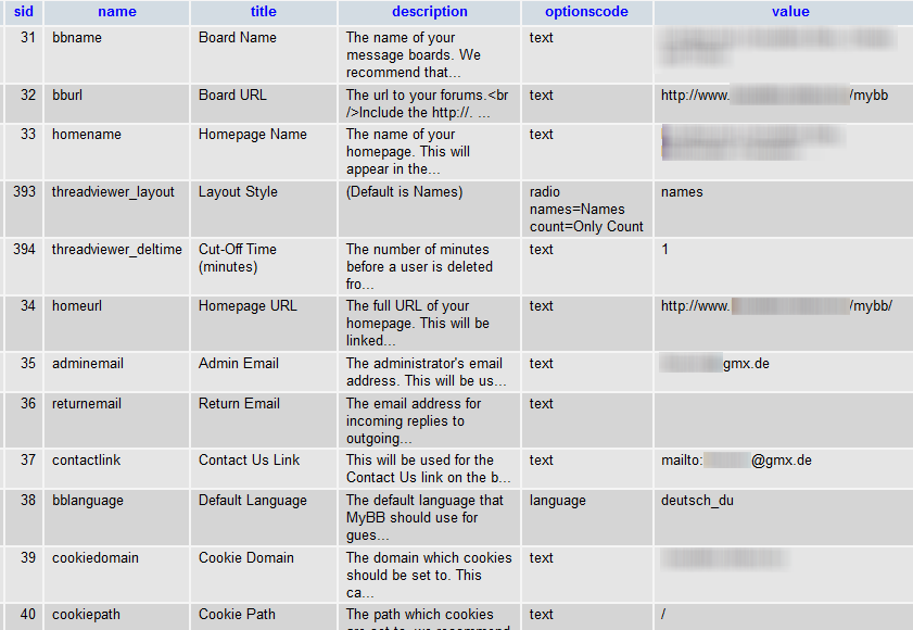

    Standard AW: Mybb Domain ist falsch
    Unsinn, du hast das Forensystem nicht verstanden.
    Die Einstellungen werden in der Datenbank gespeichert.
    Zitat Zitat von Undercover Beitrag anzeigen
    Falsch!, die Cookie Domain und Image-Pfad bei MyBB werden bei MyBB in der settings.php unter inc/settings.php abgespeichert!
    Zudem werfe man einen Blick in "deine" Datei:
    DO NOT EDIT THIS FILE, PLEASE USE
    THE SETTINGS EDITOR
    Aber vielleicht ist das von MyBB-Version zu MyBB-Version unterscheidlich, dazu kenn ich das zu wenig. Einfach ausprobieren (DB + settings.php).
