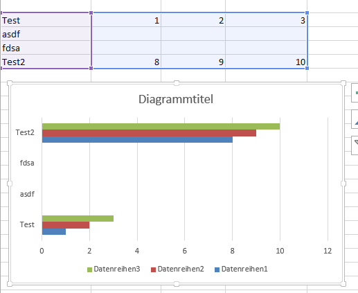

    Ich denke mal er meint das so
Hits: 717
Größe:  8,7 KB
    Die Zeilen asdf und fdsa will er nicht drin haben. Das geht bei mir auch nicht weil man ja eben nicht mehrere Zeilen markieren und dabei einzelne auslassen kann. Da kann ich leider auch nicht weiterhelfen arbeite nicht so viel mit Excel

    Ja genau so ist es. Er nimmt die Zeilen dazwischen auch ins Diagramm auf also in deinem Screen fdsa und asfd. Ich möchte aber nur Test und Test2 haben. Wie ich das mache verstehe ich nicht, weil ich ja nicht Test und dann Test2 getrennt markieren kann. Bei mir geht es nur so wie auf dem Screen, also alles markieren. Und dann sind die Zeilen wo ich nicht mit drin haben möchte auch mit drin und ich kriege sie nicht raus :S

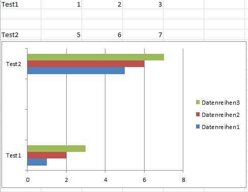

    so?
Hits: 612
Größe:  26,5 KB

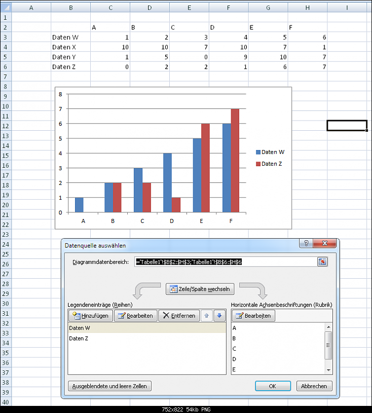

    Geht doch? Also auch ohne leere Daten
Hits:	363
Größe:	53,7 KB
    Oder versteh ich was falsch? Dann musste wirklich mal konkret werden welches Diagramm, wo die Daten sind etc. Ansonsten hab ich einfach die Datenreihen bearbeitet und da nur die Zeilen ausgewählt die ich haben will.

    Ja genau so meine ich es wie qmiq. Wie komme ich in das Fenster "Datenquelle auswählen"?
  10. #8
    Avatar von qmiq
    10.01.2013
    456
    Standard AW: Excel 2013 Diagramm mit Zeilen die nicht untereinander sind
    Rechtsklick im Diagramm, da kannst du das dann auswählen.
