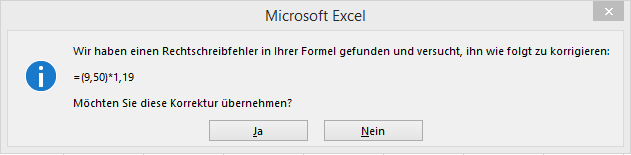

    Allerdings beschwert sich Excel und hält das € Zeichen für falsch:
Hits: 430
Größe:  5,8 KB

    Das Ergebnis soll aber in € angezeigt werden und sinnvoll Gerundet, ein Betrag wie 11,305€ bringt mir nichts, hier müsste auf 11,31€ aufgerundet werden. Wie bringe ich Excel dazu? Habe es schon mit Klammern probiert aber es nützt alles nichts, er hält das € Zeichen für einen Fremdkörper der in einer Rechnung nichts verloren hat und will es entfernen

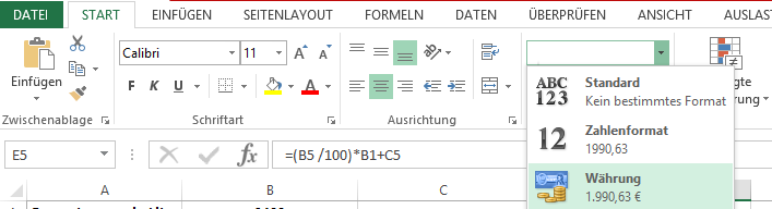

    Standard AW: Excel 2013 Ergebnis einer Multiplikation in Euro anzeigen
    Alternativ kann man oben im standardmäßig geöffneten Tab Start im Bereich Zahl die Auswahlbox in der standardmäßig Standard steht öffnen und dort Währung auswählen:
Hits: 382
Größe:  19,9 KB
    Geht schneller und bietet sich an, wenn man die standardmäßigen Formatierungen ohne Änderungen übernehmen will. Möchte man detaillierte Einstellungen vornehmen wie etwa die angezeigte Anzahl an stellen bietet sich die Variante von qmiq an.
