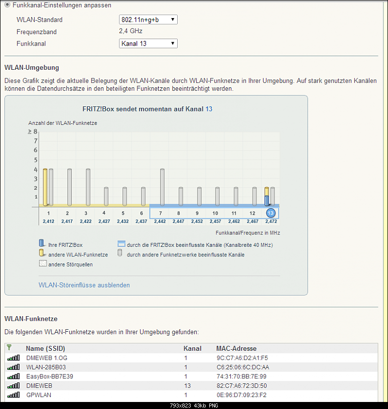

    Ich habe folgende Hardware:
    FRITZ!Box Fon WLAN 7270 v3 (UI)
    Laut Vertrag haben wir eine 16.000er Leitung,
    die jedoch etwas durch veraltete Kupferkabel hier im Haus gebremst wird.
    Jetzt habe ich mich gefragt, ob es Sinn ergibt, manuelle Einstellungen
    für WLAN zu verwenden.
    Ich dachte mir so nach dem Motto: Wenn weniger Leute den Kanal benutzen = weniger Störung.
    Aber was soll man am besten wählen?
    Das hier habe ich zum Test eingestellt:
Hits: 559
Größe:  6,6 KB

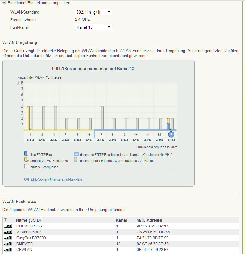

    Hier noch ein paar Details:
Hits:	412
Größe:	43,0 KB
    Kann mir jemand Tipps geben?

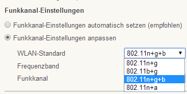

    Das sind die WLAN-Standards, die von der Box parallel verwendet werden. 802.11n ist der neuste und ermöglicht (brutto) bis zu 600Mbit/s. 802.11a und g kommen auf 54Mbit/s und 802.11b auf 11Mbit/s. Bei der Einstellung geht es um Kompabilität mit älteren WLAN-Geräten. Zum Beispiel wenn du einen älteren Rechner mit 802.11g und einen neueren mit 802.11n gleichzeitig an der Box nutzen willst. Was da sinnvoll ist hängt also von deiner Hardware ab. In der Regel unterstützen alle WLAN-Fähigen Geräte der letzten Jahre 802.11n, davor wurde Jahre lang 802.11g genutzt. Dementsprechend ist die Kombi aus 802.11n und 802.11g meist am sinnvollsten. Außer du hast noch irgendwelche uralten Geräte mit b-Standard am laufen, was aber wohl eher unwahrscheinlich ist.
    Wenn du optimieren willst, solltest du das nicht wild an allen Ecken und Enden tun sondern systematisch erst mal prüfen, ob und wenn ja wo ein Falschenhals vorhanden ist. Sprich wenn es dir darum geht, deine 16Mbitps Leitung optimal per WLAN nutzen zu können, mach ein paar Speedtests übers Ethernet-Kabel und anschließend ein paar über WLAN. Dann weißt du, ob das WLAN die Geschwindigkeit (spürbar) beeinflusst und Optimierungen somit überhaupt Sinn machen. Beim n-Standard bleiben dir Brutto ca. 240Mbit/s unter optimalen Bedingungen. Selbst mit Distanz und Störquellen dazwischen sind deine 16Mbit/s gesichert. Du kannst in der Box unter WLAN => Funknetz auch die Signalstärke und Verbindungsgeschwindigkeit der jeweiligen WLAN-Geräte einsehen, die zurzeit mit der Box verbunden sind.
    Das ist schon richtig so. Man wählt einen Kanal, der von möglichst wenig anderen WLAN-Netzen in der Umgebung benutzt wird. Idealerweise ist man das einzige WLAN auf diesem Kanal. In deinem Fall ist 13 daher nicht optimal, da dieser Kanal von zwei anderen WLANs ebenfalls verwendet wird.

    Hat man denn Nachteile gegenüber der Auto-Einstellung?
    Reines 802.11n gibt es bei der Fritz-Box nicht (siehe Screen im Eingangspost) -
    welches sollte ich also idealerweise wählen?
