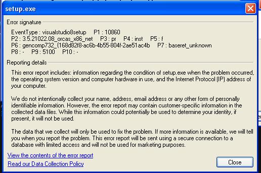

    Bin mit dem Cleanup-Tool durch, kein Erfolg..
Hits: 678
Größe:  52,7 KB

    klick auf View the contents of the error report und poste es..

    C:\DOKUME~1\FABRI\LOKALE~1\Temp\WLFC2.tmp
    C:\DOKUME~1\FABRI\LOKALE~1\Temp\SDBC3.tmp
    <NoFiles>
