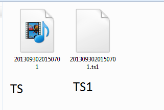

    Was ich außerdem nicht verstehe ist, warum der Film in 2 Dateien aufgesplittet ist.
    Kann mir da vielleicht jemand weiterhelfen?
    Eine Datei wird als "TS" deklariert, die andere als "TS1"
    Hier ein Bild zur Verdeutlichung:

    Wie sind denn jeweils die Dateigrößen der beiden?

    Ich habe selber zwei Receiver mit PVR-Fähigkeit (Programmaufnahme auf USB-Medium). Beide Receiver splitten nach einer bestimmten Größe die Aufnahmedateien. Das muß wohl auch so sein, denn diese Empfänger nehmen in der Regel auf FAT32-Partitionen auf, und in solchen Partitionen ist die maximale Dateigröße 4 GB. Sind die 4GB voll, müsste die Aufnahme entweder abgebrochen werden... oder es wird alles weitere in eine neue Datei geschrieben. Dabei ist es unterschiedlich, nach welcher Größe gesplittet wird, das muß nicht unbedingt nach 4GB sein, kann auch nach 1024 MB sein oder nach anderen Größen... die Entwickler haben sich wohl gedacht: Wenn wir sowieso irgendwann ums splitten nicht drumrum kommen, machen wir es wenigstens bei einer Größe, die uns passt.
    Was nun. Mein einer Receiver produziert Aufnahme-Dateien, die ich mit der Freeware TSSplitter problemlos wieder zusammenfügen kann. Unter File Open for Joining... anwählen, dann mit add... alle Einzel-Dateien hinzufügen, dann Join drücken und fertig. Es entsteht eine einzelne ts-Datei, die in Ordnung ist.
    Jetzt aber die schlechte Nachricht. Mein anderer Receiver produziert Dateien, die weder so noch durch hjsplit zusammengefügt werden können, sodaß sie eine korrekte Datei ergeben. Ich habe herausgefunden, daß das daran liegt, daß der Receiver Daten doppelt schreibt... am Anfang der nächsten Datei nochmal eine bestimmte Menge an Daten, die am Ende der vorhergehenden Datei schonmal geschrieben worden sind. Vermutlich wird das gemacht, um die kleine Wartezeit beim Dateizugriff auf die andere Datei besser überbrücken zu können. Werden die Dateien einfach so zusammengefügt, gibt es doppelte Daten = Murx. Erschwerend kommt hinzu, daß am Ende jeder Einzeldatei dann zusätzlich nochmal eine bestimmte Anzahl Füllbytes (Nullen) geschrieben werden. Auch die stören beim Zusammenfügen natürlich sehr.
    Wenn Du so einen Receiver hast, der so vorgeht bei der Dateispeicherung wie mein zweiter Receiver, dann hast Du wohl Pech gehabt und kannst die Aufnahmen wohl nur am Receiver selber anschauen. Schreib doch mal, welcher Receiver das ist.
    Was die Wiedergabe von ts-Dateien mit vlc angeht, so geht das im Prinzip. Ich habe aber auch schon ts-Dateien gehabt, wo vlc hängen blieb. Dies scheint immer dann der Fall zu sein, wenn am Anfang der ts-Datei sich viele Daten befinden, die weder zum Video- noch zum Audio-Stream gehören. Also etwa EPG-Daten oder Teletext oder so. Da hilft demuxen mit den Freewares ProjectX (bei SD) oder tsMuxeR (bei HD) und anschließendes Muxen von Video und Audio nach mpg (wenn SD) oder mkv/mp4 (wenn HD). Dann sollte auch vlc keine Probleme mehr haben.
    Ansonsten kannst Du auch Womble MPEG Video Wizard ausprobieren. Diese Soft ist toleranter bei der ts-Wiedergabe als vlc, ich hatte noch kein ts, das der Womble nicht wiedergeben konnte. Das ist aber leider keine Freeware und kostet Geld... und ob diese Soft mit Deinen gehäckselten ts-Dateien klarkommt, ist auch nicht sicher.
