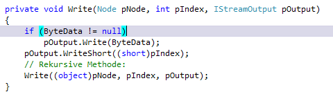

    Jo, das erste ist'n Short. Das den Index in der Vector-Liste 'e' in der 'r'-Variable von der Groupchat-Klasse angibt.
Hits: 138
Größe:  9,1 KB
    Hab bereits alle notwendigen Klassen nach .Net portiert
    Achja, deine Methode brauchst du eig. gar nicht. Die 'g'-Variable in _h hat die Namen und den Index bereits gespeichert:
