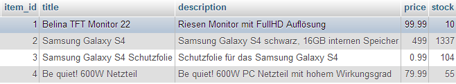

    Möchte man alle Spalten und Datensätze einer Tabelle ausgeben, geht das am Beispiel der Kunden-Tabelle so:
    SELECT *
    FROM items;
    Der Stern * ist ein Quantifizer eines Regulären Ausdrucks und ist im alltäglichen Gebrauch als Jokerzeichen bekannt geworden. Hier hat er nicht die gleiche Bedeutung wie in einem Regulären Ausdruck, sondern steht wie etwa in der Suchmaske für Dateien für jedes beliebige Zeichen. Hier steht es für den Name der Spalte und man bekommt als Ausgabe also alle Datensätze in der Tabelle:
Hits: 1758
Größe:  10,9 KB

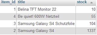

    Gerade bei vielen Datensätzen möchte man diese sortieren. Bei den Beispieltabellen möchte man als Shopinhaber zb vor der nächsten Bestellung wissen, von welchen Artikeln am wenigsten auf Lager sind um von diesen Artikeln neue zu bestellen. Sortiert wird in SQL mit ORDER BY:
    SELECT item_id, title, stock
    FROM items
    ORDER BY stock;
Hits: 1782
Größe:  5,5 KB

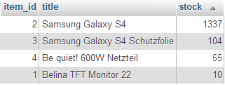

    Die Datensätze wurden aufsteigend nach stock sortiert. Man kann die Sortierreihenfolge natürlich auch ändern. Das macht zb Sinn, wenn man über eine Rabattaktion nachdenkt und dafür die Preise der teuersten Artikel aufgelistet haben will:
    SELECT item_id, title, price
    FROM items
    ORDER BY price DESC;
Hits: 1734
Größe:  5,5 KB
    DESC ist eine Abkürzung für descending und heißt übersetzt absteigend. Lässt man DESC weg wird automatisch aufsteigend sortiert (ASC = ascending = aufsteigend). Im oberen Beispiel wo die Artikel mit den geringsten Stückzahlen aufgelistet werden sollen wäre folgende SQL-Abfrage also ebenfalls korrekt:
