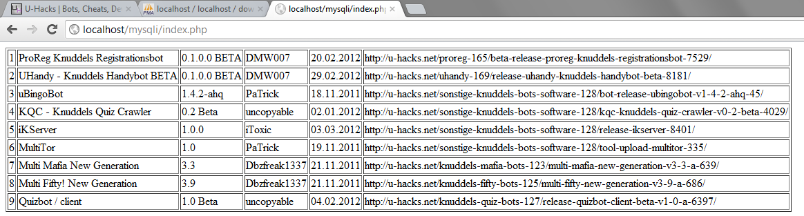

MySQLi sollte später drankommen, hier trotzdem zur Ergänzung ein Beispiel, hatte die Datenbank "downloadbase" zum Glück noch auf dem Rechner, habe diese als Beispiel genommen.
PHP-Code:<?php
$mysqli = new mysqli("localhost", "root", "", "downloadbase");
if ($mysqli->connect_error)
echo "Fehler bei der Verbindung: " . mysqli_connect_error();
exit();
$ergebnis = $mysqli->query("SELECT id, title, version, author, releasedate, download FROM files;");
echo "<table border='1'>\n";
while($zeile = $ergebnis->fetch_array())
echo "<tr><td>" . htmlspecialchars($zeile["id"]) . "</td>"
. "<td>" . htmlspecialchars($zeile["title"]) . "</td>"
. "<td>" . htmlspecialchars($zeile["version"]) . "</td>"
. "<td>" . htmlspecialchars($zeile["author"]) . "</td>"
. "<td>" . htmlspecialchars($zeile["releasedate"]) . "</td>"
. "<td>" . htmlspecialchars($zeile["download"]) . "</td>"
. "</tr>\n";
echo "</table>";
$ergebnis->close();
$mysqli->close();
