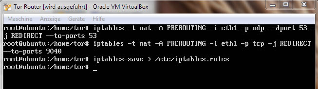

    Dann folgende Befehle eingeben:
    (Wer über den Tor Router auch HiddenService betreiben will, gibt die rot markierten Befehle ein!)
    iptables -t nat -A PREROUTING -i eth1 -p udp --dport 53 -j REDIRECT --to-ports 53 <ENTER drücken>
    iptables -t nat -A PREROUTING -i eth1 -p tcp -j REDIRECT --to-ports 9040 <ENTER drücken>
    iptables-save > /etc/iptables.rules<ENTER drücken>
    iptables -t nat -A PREROUTING -i eth1 -p udp --dport 53 -j REDIRECT --to-ports 53<ENTER drücken>
    iptables -t nat -A PREROUTING -i eth1 -p tcp -d 192.168.0.1 -j ACCEPT<ENTER drücken>
    iptables -t nat -A PREROUTING -i eth1 -p tcp -j REDIRECT --to-ports 9040<ENTER drücken>

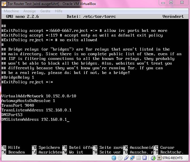

    Eingabe "nano /etc/tor/torrc"
    Dann in dem Editor ganz nach unten gehen
    Dann eine Leerzeile eintippen, danach eingeben:
    VirtualAddrNetwork 10.192.0.0/10
    AutomapHostsOnResolve 1
    TransPort 9040
    TransListenAddress 192.168.0.1
    DNSPort 53
    DNSListenAddress 192.168.0.1
Hits: 2659
Größe:  95,5 KB
    Danach noch kurz prüfen, ob auch wirklich keine Tippfehler drin sind.
    Ein häufiger Fehler im deutschsprachigen Raum ist, dass versehentlich Address mit nur einem 'd' geschrieben wird. Es muss aber "Address" geschrieben werden.
    Dann mit Strg+O Enter abspeichern, mit Strg+X den Editor beenden
    und dann eingeben:
    init 6
    Der TOR-Router ist jetzt fertig!
    (gott sei dank!) -hust-

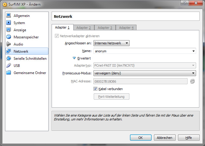

    Einrichtung einer weiteren VM!
    Jetzt richten wir eine andere, weitere VM ein. Eine VM mit Windows oder Linux VM, mit der dann anonym gesurft werden soll. Wie man die installiert, wird hier nicht beschrieben. Jedenfalls muss diese VM folgendermaßen angepasst werden:
    Die VM herunterfahren, mit der später gesurft werden soll!
    Im Hauptfenster von VirtualBox diese VM auswählen (BEVOR IHR DAS SYSTEM IN DER VM INSTALLIERT) und auf "Ändern" klicken
    Dann unter Netzwerk den Adapter 1 umstellen, sodass dort dran steht: "Angeschlossen an: Internes Netzwerk".
    Bei Name auswählen: anonym
    Dann auf OK klicken und die VM starten.
