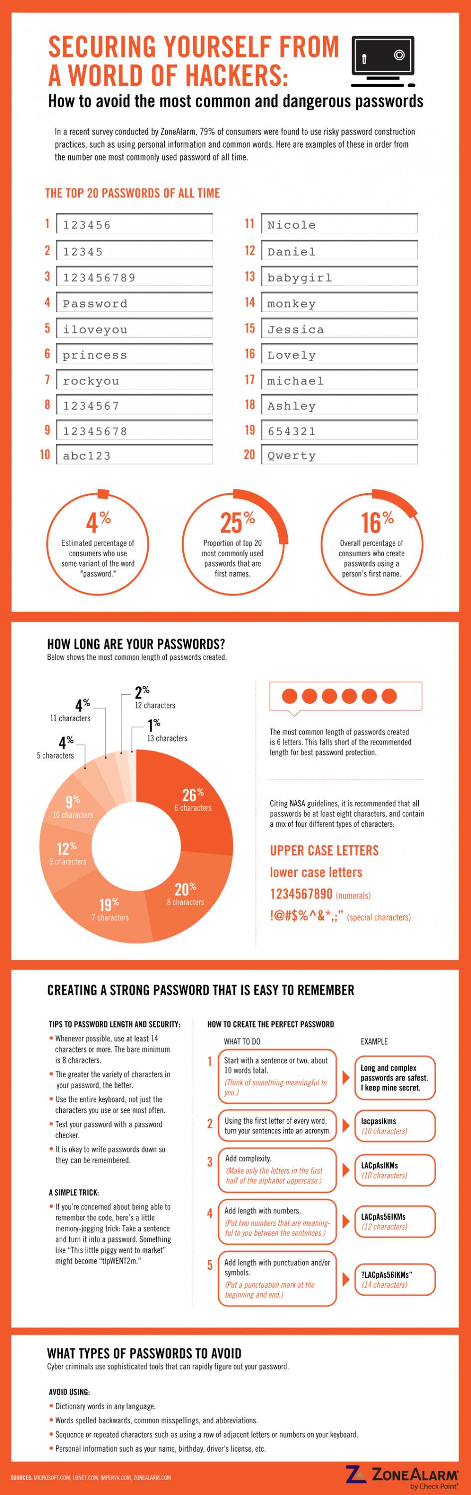

    Zum Schluss
    Noch eine Statistik von ZoneAlarm über die am meisten verwendeten Passwörter, die man alleine schon aus diesem Grund nicht verwenden sollte.
    Im großen und ganzen wird das hier vorgestellte dort auch nochmal auf Englisch erwähnt.
