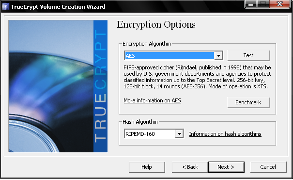

    hier wählt ihr nun die Verschlüsselungsmethode aus, ich empfehle AES, bzw. wenn jemand etwas paranoider ist kann er auch mehrere Methoden nacheinander nehmen. Im ersten Bild sieht man das ich bei meiner zweiten internen eine Serpent-Twofish-AES verschlüsselung habe. Etwas paranoid ich weiss . Das könnt ihr bei allen Laufwerken machen wie ihr wollt. Bei eurer System Platte empfehle ich euch allerdings lediglich AES zu verwenden, denn je komplexer die Verschlüsselung ist, desto länger braucht das System natürlich auch um die Dateien zu crypten. Im Beispiel Serpent-Twofish-AES wir zuerst jeder Block mit Serpent verschlüsselt, der verschlüsselte Block dann mit Twofish, und der bereits 2mal Verschlüsselte Block noch einmal mit AES. Also eine 3 Fach verschlüsselung.
    den Hash Algorithmus könnt ihr so lassen. RIPEMD-160 ist gut und schnell.

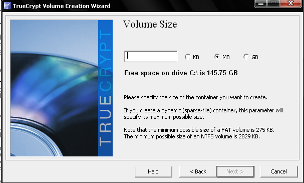

    Hier wählt ihr die Größe des Containers aus.
    ich nehme mal 50 MB. Das heisst mein Container hat die Größe von 50 MB, und eben nicht mehr. Will ich mehr als 50 MB darauf speichern -> fail, und ich darf nen neuen Container erstellen. Daher solltet ihr euch vorher schon überlegen was alles Verschlüsselt werden soll, damit ihr später kein Platz Problem bekommt.

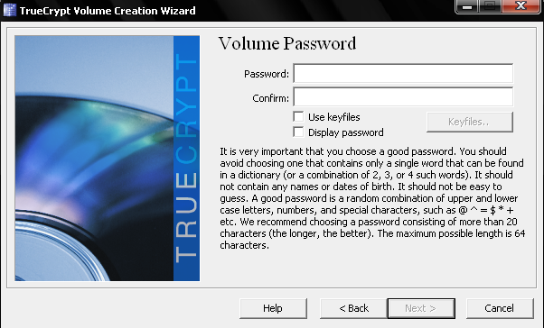

    Hier kommt ihr nun zu euerer Passwort wahl..
    Selbst die beste Methode bringt nichts wenn euer Passwort "geheim" ist und auf einem zettel auf eurem Monitor klebt.
    ein gutes Passwort wäre zum bespiel
    g3h3!m1std4sj3tztw!rkl!ch
    alternativ könnt ihr auch eine Schlüsseldatei erstellen, oder beides
    dazu einfach den haken bei "Use Keyfile" setzen und nun unter "Keyfile" eine Datei erstellen. Ihr müsst bedenken das gegen einen BruteForce Angriff TrueCrypt keinen Schutz bieten kann. Denn dafür wird die Festplatte ausgebaut und an ein anderes System gehängt. Wenn euer Passwort dann "geheim" lautet dauert es vil. ne halbe Stunde bis der Angreifer es hat. Bei nem Passwort wie "g3h3!m1std4sj3tztw!rkl!ch" kanns sein das er in 100 Jahren immer noch dran sitzt. Also nehmt ein möglichst langes Passwort mit mindestens 20 Stellen + Zahlen + Sonderzeichen. Wenn ihr jetzt noch ne Keyfile dazu tut kommt auf das System NIEMAND mehr. Außer ihr. Vorrausgesetzt natürlich die Schlüsseldatei verändert sich nicht und ihr vergesst das PW nicht.
    nun wählt ganz oben statt FAT, NTFS aus wenn ihr innerhalb des Containers Dateien mit einer Größe von über 4 GB speichern wollt. Denn FAT ist so aufgebaut das Dateien ab 4 GB nicht mehr auf die Platte geschrieben werden können.
    als letztes fahrt innerhalb des Fensters so lange wie ihr wollt zufällig mit der Maus herum, das verbessert die kryptische stärke der
    Verschlüsselung um einiges! ~10 Minuten sollten ausreichend sein
    falls ihr fertig seid klickt auf "Format"

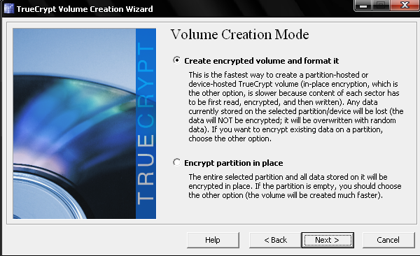

    falls ihr Daten auf der Partition habt wählt ihr Encrypt partition in place aus, das dauert dann allerdings länger beim erstellen der Partition, da jeder Sektor gelesen, verschlüsselt, geschrieben und wieder geprüft wird.
    Falls ihr keine wichtigen Files drauf habt wählt ihr die obere Box aus. Hierbei wird die Festplatte komplett formatiert und gleich am Anfang das verschlüsselte Dateisystem drauf geschrieben.

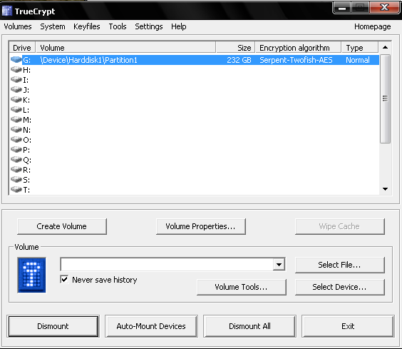

    5. Den Container Mounten
Hits: 1002
Größe:  20,1 KB

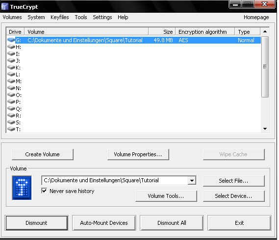

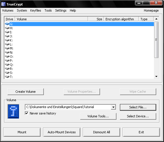

    Wieder das Hauptfenster von TC vor uns...
    klickt nun auf "Select File" und wählt euren Container aus...
    nun sieht das ganze so aus:
Hits: 976
Größe:  20,0 KB
    Nun müsst ihr in der oberen liste noch irgendeinen Buchstaben anklicken, egal welchen, Hauptsache er ist frei.
    und klickt unten auf "Mount"

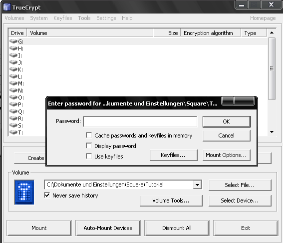

Hits: 1025
Größe:  24,7 KB
    tragt euer Passwort ein und eventuell noch euere Keyfile:
Hits: 972
Größe:  20,4 KB
    und da ist ja euer Container

    6. Eine Festplatte Mounten
Hits: 1002
Größe:  20,1 KB
    klickt hier im Hauptmenü rechts unten aufn "Select Device..."
    ihr seht hier eine Auflistung aller angeschlossenen Festplatten. ihr müsst wissen welche eure verschlüsselte platte ist.
    wählt die Partition aus und drückt auf "Ok"
    Wählt nun aus der oberen liste irgendeinen freien Buchstaben aus und klickt links unten auf "Mount"
    hier tragt ihr nun euer Passwort ein und klickt abermals auf "Ok"
    so, und da ist unser Baby ja auch schon in der Liste, bzw. im Arbeitsplatz als Laufwerk G:

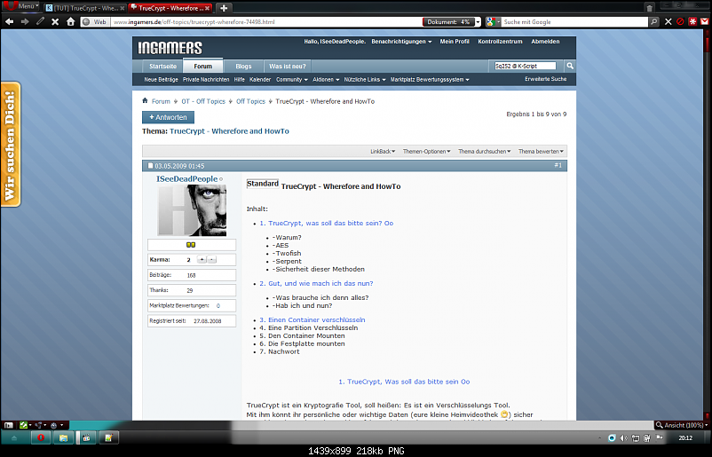

    Zitat Zitat von Sq252
    Info:
    Für alle die glauben das dieses Tut geklaut ist:
    Ich bin ISee. Proof:
    Ich habe dieses Tutorial vor einiger Zeit geschrieben
    #1
Hits: 945
Größe:  6,6 KB
    #2
Hits:	593
Größe:	217,7 KB
    #3
Hits:	589
Größe:	212,5 KB
