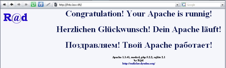

    5. Wenn keine Fehler auftretten, sollte nun der Apache-Server INTERN unter fritz.box5 erreichbar sein (siehe Bild unten)
    Man beachte: Unser Apache läuft momentan nun intern, aber schon mit PHP und SQLite!
