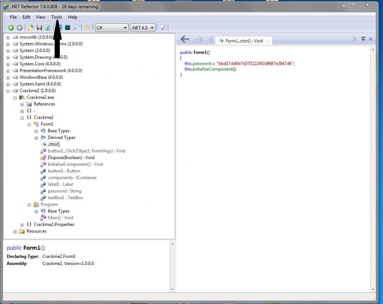

    Was sofort auffällt ist new Form1(), hier wird ein neues Form1-Objekt erstellt. Wenn wir im Editor auf Form1 klicken landen wir im Konstruktor der Klasse, wo wir das Passwort schon sehen können. Leider ist das nicht immer so einfach, beispielsweise dann wenn die Variablen nicht password heißt, das Passwort nicht im Konstruktor zugewiesen wird, es verschlüsselt ist oder wenn das gar nicht die Klasse ist, die wir suchen. Um das Ganze noch etwas zu vertiefen schauen wir uns die Klasse mal etwas genauer an, obwohl wir das Passwort jetzt schon kennen. Um den Quelltext der ganzen Klasse anzuzeigen, klicken wir links im Assembly Browser (nenn ich jetzt mal so) auf Form1.
    Wir sehen jetzt alle Datenfelder (auch globale Variablen genannt) und Methoden der Klasse, aber keine zugewiesenen Werte oder Rümpfe. Um auch diese anzuzeigen, klicken wir im Editor auf Expand Methods. Das Ganze ist jetzt recht überschaulich und die Methode, die wir suchen. sticht sofort ins Auge. Hier wird überprüft, ob der Wert der Eigenschaft Text unserer TextBox mit dem Wert des Datenfeldes password übereinstimmt und der Wert sollte euch spätestens jetzt bekannt sein, steht ziemlich Weit oben im Quelltext.

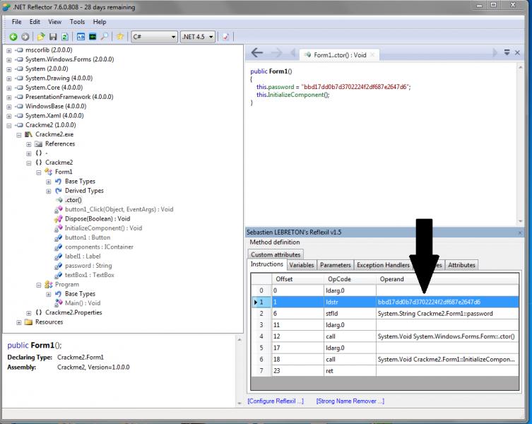

    Wir sehen, dass das Passwort wieder im Datenfeld password gespeichert ist. Wir sehen aber auch, dass es ein MD5-Hash ist. Ein Hash lässt sich anders als eine Verschlüsselung nicht entschlüsseln, stattdessen können wir das Passwort aber ändern und hier kommt das Add-In Reflexil im Spiel. Um das Passwort zu ändern müssen wir den Konstruktor manipulieren, denn hier wird dem Datenfeld password ein Wert zugewiesen. Wir klicken im Assembly Browser auf Form1 und dann im Editor unter Methoden auf Form1() (im Assembly Browser heißt der Konstruktor sonst auch .ctor()). Dann rufen wir Reflexil hervor indem wir in der Menüleiste Tools -> Reflexil v1.5 auswählen.
    Wir sehen sogenannte Instruktionen, um ein Programm zu manipulieren müssen wir solche hinzufügen, löschen, austauschen, verschieben oder verändern. Dabei ist es gar nicht so wichtig, dass wir die Bedeutungen aller Instruktionen kennen, dafür zeige ich euch später noch Trick 93. Für uns ist gerade nur die zweite Instruktion interessant, deren Operand mit dem Wert übereinstimmt, den wir manipulieren wollen. Relativ einleuchtend, dass es sich hier um die Zuweisung des Werts innerhalb des Konstruktors handelt. Wir klicken mit der rechten Maustaste auf die Instruktion -> Edit und es öffnet sich ein Fenster, in welches wir einen neuen Wert festlegen können. Ich ändere das Passwort zu Flav-ist-geil, der MD5-Hash lautet demnach d207abfb46670eb135e0c314f7c56dce. Nachdem wir den Wert geändert haben klicken wir im Assembly Browser mit der rechten Maustaste auf unser Assembly und wählen Reflexil v1.5 -> Save As... und speichern es.

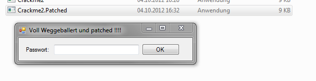

    Wer will kann auch noch versuchen den Fenstertitel zu bearbeiten (Klasse: Form1, Methode: InitializeComponents(), Instruction: [#: 129, Offset: 450]).
    Statt das Passwort zu ändern hätten wir den Check auch komplett entfernen können, dazu müssen wir uns im nächsten Teil aber erst noch etwas näher mit Instruktionen auseinandersetzen (Trick 93 klärt). Thema des nächsten Teils wird wahrscheinlich auch Deobfuskation.

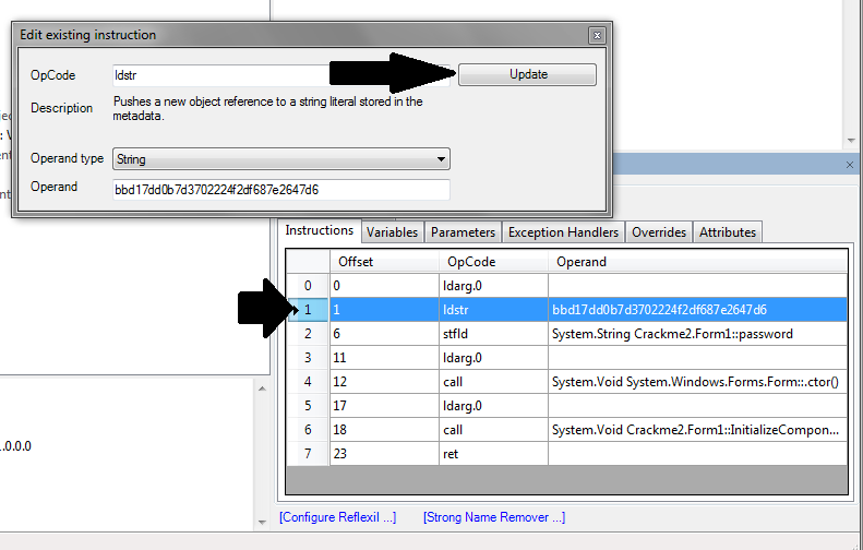

    Dabei ist es gar nicht so wichtig, dass wir die Bedeutungen aller Instruktionen kennen, dafür zeige ich euch später noch Trick 93. Für uns ist gerade nur die zweite Instruktion interessant, deren Operand mit dem Wert übereinstimmt, den wir manipulieren wollen. Relativ einleuchtend, dass es sich hier um die Zuweisung des Werts innerhalb des Konstruktors handelt. Wir klicken mit der rechten Maustaste auf die Instruktion und es öffnet sich ein Fenster, in welches wir einen neuen Wert festlegen können.
    Meinst du mit der zweiten Insturktion die Zeile mit "bbd17dd0b7d3702224f2df687e2647d6" oder die Zeile darunter?
    Weiters wenn ich dann mit der rechten Maustaste draufklicke, öffnet sich bei mir kein Fenster, wo ich einen neuen Wert festlegen kann..Da kommt nur so ein Fenster wo steht:
    Create new, Edit, Replace all with code.. und so weiter

    Siehe Screenshot 2: Rechtsklick -> Edit -> Neuen MD5-hash eintragen -> Update
