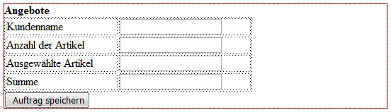

    Wenn ich das ausführe, schaut das einwenig komisch aus und der Wert verschwindet..
    Könnte man das nich so machen, dass der Wert trotzdem drinnen bleibt und es folgendermaßen dann aussieht:
Hits: 229
Größe:  6,0 KBName:  Unbenannt2.PNG
Hits: 275
Größe:  6,9 KB

    Ich habs nun soweit hinbekommen, dass es dann alles untereinander erscheint, nur das Problem ist, dass es sich die neuen Felder unter der Summe reihen..
    Hab einfach beim Table die id=container hinzugefügt und nach .innerhtml += einfach "<td>Artikel:</td> und statt <p> einfach wieder <td> .. und statt der id eben name..
