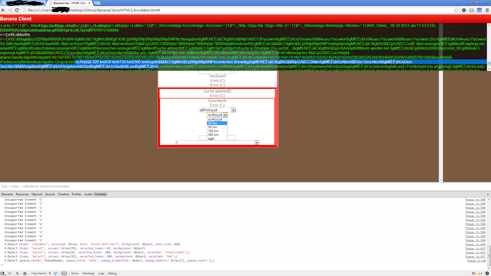

    Ich sitze seit gestern daran, einen Popup-Parser zu schreiben.
    Das ganze sieht schon recht Vielversprechend aus, nur eben habe ich ein kleines Problem mit Subpanels.

    Ich hätte nicht gedacht, dass des verstehen des Popup-Paketes so einfach ist. Wenn man eben den AHA-Effekt hat, ist das also recht simple.
    Kommen wir nun zum Problem:
    Panels mit dem identifier "p" aus dem Paket (vorsicht, nicht alles was "p" ist, ist auch ein Panel!) der oberen Ebenen werden durch der gleiche Funktion nochmals "rekursiv" durchgelaufen, sodass auch die Subpanels "Elemente" besitzen können. Klingt ja Logisch. Das Ende eines angefangenen Panels wird (so wie ich des nun verstanden habe) mittels ã festgelegt. õ wäre Beispielsweise "End of String".
    Jetzt ist es aber so, dass da noch irgendetwas nicht stimmt. Ich habe das ganze nun mehrfach umgekrämpelt, aber komme derzeit auf keinen richtigen Nenner.
    Die Source des Popup-Parsers findet man hier: https://github.com/hovida/BananaClie...L5/js/Popup.js
    Hat vielleicht jemand eine Idee, was ich da falsch mache? Vielleicht ist das ganze auch relativ zu spät für mich (hatte noch nicht richtig geschlafen gehabt ).

    Muss ich leider passen.
    Refused to execute script from 'https://raw.github.com/hovida/BananaClient/master/HTML5/js/Popup.js' because its MIME type ('text/plain') is not executable, and strict MIME type checking is enabled.
    JSFiddle hat halt die Eigenart dazu. Also müsste ich hier die komplette Source Attachen.
    Man braucht ja nur die Source ziehen - Bindet man den Popup-Parser lose ein, jQuery/UI nicht vergessen für das Drag/Drop des Popup's.
    Hier mal ein example Call:
    PHP-Code:
     Popup.parse('k\0EditõsgõBizzi2|29õp\0ð\0\0fUhUãWl õgMhUãEl õgMhUãNlõgFhUãCpBWpBNpBNpBNpBNpBNlPflichtangabenõgMfUhÈÈúãClõgBhUããWpGABCClPasswortõgMfÈÈúhUsPasswortõãlNeues PasswortõgMfÈÈúhUsNeues PasswortõãlNeues Passwort (2x) õgMfÈÈúhUsNeues Passwort (2x) õãlEmailõgMfÈÈúhUsEmailõãlE-Mail verifiziert?õgMfÈÈúhUsE-Mail verifiziert?õããCpGABCCfõBhÿÿÿc*ãfõBhÿÿÿc*ãfõBhÿÿÿc*ãfõBhÿÿÿãlVerifiziert!õcgMfÈÈúhUããããCl õgIhUããCpBNpBNpBNlPrivatsphäreõgMfUhÈÈúãClõgBhUããCpGABCCxsflE-Mail anzeigenõfÈÈúgMãxsflEmpfang von /emailõfÈÈúgMãxsflGeburtsdatum anzeigenõfÈÈúgMãxsflSternzeichen anzeigenõfÈÈúgMãxsflSuche aktiviertõfÈÈúgMãããCl õgIhUããSpBNpBNlSuche & Blinddate (Du suchst ...)õgMfUhÈÈúãClõgBhUãSpGBAAApBWlNicks werden mit õgMfÈÈúhUãCpBWcõs\0\0hUipics/sm_00.gifõ\0oãCl angezeigt.õgMfÈÈúhUãããããWpGABCClGeschlechtõgMfÈÈúhUsGeschlechtõãlAlter von: õgMfÈÈúhUsAlter von: õãlMotivõgMfÈÈúhUsMotivõãlEntfernung bis õgMfÈÈúhUsEntfernung bis õããCpGABCCocAhÿÿÿã õmännl.õweibl.õãpBWohÿÿÿãõ14õ15õ16õ17õ18õ19õ20õ21õ22õ23õ24õ25õ26õ28õ30õ32õ34õ36õ40õ45õ50õ55õ60õ70õ100õãCl bis õcgMfÈÈúhUãEohÿÿÿãõ14õ15õ16õ17õ18õ19õ20õ21õ22õ23õ24õ25õ26õ28õ30õ32õ34õ36õ40õ45õ50õ55õ60õ70õ100õããocAhÿÿÿã õPartnerschaftõAbenteuerõgutes GesprächõãocAhÿÿÿã õ20 kmõ50 kmõ150 kmõ300 kmõegalõããããCl õgMhUãEpBNpBNpBNlPersönliches (freiwillig)õgMfUhÈÈúãClõgBhUããWpGABCClAlterõgMfÈÈúhUsAlterõãlDein GeschlechtõgMfÈÈúhUsDein GeschlechtõãlVergebenõgMfÈÈúhUsVergebenõãlStadtõgMfÈÈúhUsStadtõãlLandõgMfÈÈúhUsLandõãlHobbysõgMfÈÈúhUsHobbysõãlMottoõgMfÈÈúhUsMottoõãlRealnameõgMfÈÈúhUsRealnameõãlGeburtstagõgMfÈÈúhUsGeburtstagõãlLand / Postleitzahl (nie angezeigt) õgMfÈÈúhUsLand / Postleitzahl (nie angezeigt) õãlJobõgMfÈÈúhUsJobõãlSpitznamen (Komma getrennt)õgMfÈÈúhUsSpitznamen (Komma getrennt)õãlEigener ChannelõgMfÈÈúhUsEigener ChannelõãlõgMfÈÈúhUããCpGABCCfõBhÿÿÿãocBhÿÿÿã õmännl.õweibl.õãocAhÿÿÿã õauf der SucheõSingleõGlücklicher SingleõVerliebtõUnglücklich VerliebtõVergebenõGlücklich Vergebenõim 7. HimmelõVerlobtõVerheiratetõfrisch getrenntõgetrennt lebenedõGlücklich VerheiratetõGeschiedenõGlücklich GeschiedenõAlleinerziehendõBeziehungsgestörtõIch geh ins Klosterõoffene BeziehungõãfõBhÿÿÿãfõBhÿÿÿãfõBhÿÿÿãfõBhÿÿÿãfõBhÿÿÿãfõBhÿÿÿãpBWocAhÿÿÿã õDeutschl.õÖster.õSchweizõãCl / õcgMfÈÈúhUãEfõDhÿÿÿããfõBhÿÿÿãfõBhÿÿÿãbEditierenõogMfÈÈúhUãlõcgMfÈÈúhUãããSpFb Speichern õsgSfÈÈúhUãb Alter verifizieren õogSfÈÈúhUãb ? õogSfÈÈúhUããCpFpGACEEbFoto EditõgOfÈÈúhUu/openurl chat.zapto.org/testserver/photo.phpõãããããSlõgFhUãã');

    So, hab das ganze nochmals komplett neu geschriebnen gehabt wobei ich mich mehr Objektorientiert fixiert habe, weil es indem Falle am sinnvollsten ist.
    Simple Popups werden nun allemale korrekt dargestellt. Es gibt nur noch möglicherweise kleinere Probleme mit den "Neuen Popup layouts" von Knuddels. Und natürlich das "send back" sollte ich noch rechtzeitig implementieren.
