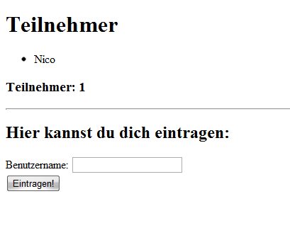

    Screenshot:
    In ein paar Minuten geschrieben, sehr unsauber, aber geht.
