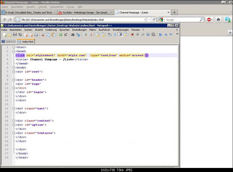

    Hallo
    Ich bin dabei eine Hompage zu erstellen erst mit HTML/CSS danach mit PHP und Java
    Aber nun bleibt die Seite weiß obwohl eig. jetzt ein Oranger Balken auf der Seite sein müsste.
    Screen1:

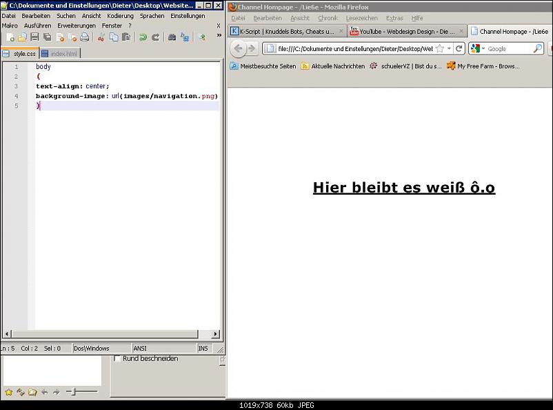

    Screen2:

    Standard Seite Zeigt nichts an Was ist falsch ô.o
    Muss in die css nicht auch noch: <style type="text/css"> ?
    Bist du dir auch ganz sicher, dass der Pfad zum Background-Bild und zum Stylesheet auch richtig ist ?
    Beim background-image); am schluss auch das Semikolon ( gemacht, denn davon ist am Bild nichts zu sehen...
    Edit: Außerdem gehört im Stylesheet kein body(INHALT) mit normalen klammern sondern mit geschwungenen, also body{INHALT}
