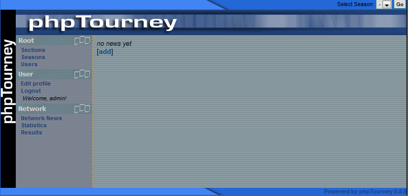

    Liegt an dir, grade getestet: magic_quotes_gpc in der php.ini auf On gesetzt, anschließend Apache neu gestartet und alles läuft:
Hits:	315
Größe:	56,4 KB
    Ich schätze mal du hast magic_quotes_gpc = On irgendwo am Anfang der php.ini (XAMP_ROOT\php\php.ini) eingefügt. Den Eintrag gibts bereits und er steht defaultmäßig auf off, also wird dein Eintrag von dem Standardeintrag überschrieben. Daher: Strg + F -> in der php.ini nach magic_quotes_gpc suchen -> auf Off stellen (steht bei mir in Zeile 751).
    Oder du fügst das einfach ganz am Ende ein, dann hat der default-Eintrag der davor gesetzt wird auch keine Auswirkungen mehr weil er dann ebenfalls überschrieben wird.
