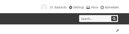

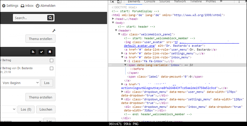

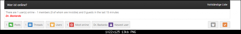

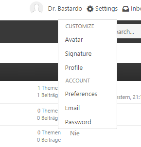

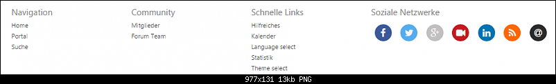

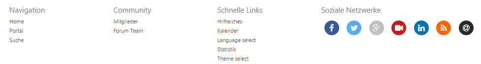

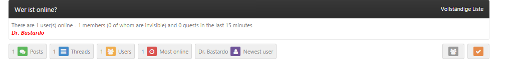

    Ich habe dir Bilder gemacht. Ich finde dazu leider nichts.
    Ps: Das ist das Theme http://themefreak.net/blog/responsiv...theme-flatone/

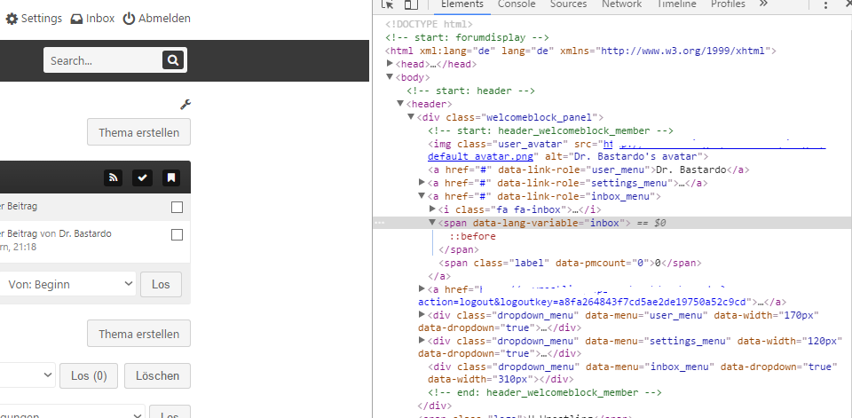

    Sobald ich es versuche auf Deutsch umzustellen, verschwindet der Text.
    EDIT:
    Die Vergrößerung hat funktioniert, der Rest leider nicht. Ich komme einfach nicht drauf, wie ich das ändern kann. Ich sitze hier schon Stunden und finde nichts.
    Geändert von Dr. Bastardo (16.07.2016 um 17:01 Uhr)
    9.126
    Standard AW: MyBB-Theme auf Deutsch und Vergrößern
    Habs mir mal angeschaut, die betten ihre Phrasen zentral über ein Stylesheet ein. Die HTML-Elemente haben somit keinen Inhalt, sondern nur ein data-Attribute, das die jeweilige Phrase angibt. Beispielsweise beim "Settings"-Button in der Navigation:
    HTML-Code:
    <span data-lang-variable="settings"></span>
    In der global.css Datei (cache/themes/theme3/global.css) werden die Werte über das content-Attribute vor das Element eingefügt:
    span[data-lang-variable="settings"]:before {
    content: "Settings";
    Zwecks Updatefähigkeit würde ich das aber nicht in der global.css ändern, sondern in einem eigenen Stylesheet überschreiben. Und am besten nicht fest definieren sondern in der Übersetzung von MyBB schauen, ob es da bereits eine Übersetzung gibt. Falls ja die verwenden, kann über {$lang->phrasenName} in den Templates benutzt werden. In dem Fall dann kein eigenes Stylesheet, sondern einen style-Block im Template einbinden. Dafür eignet sich z.B. das header-Template.
