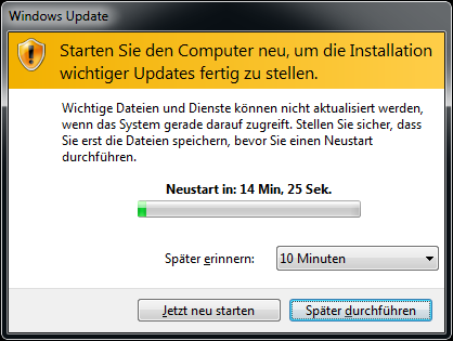

    ich habe gerade Windows Updates installiert. Leider ein großer Fehler denn jetzt will Windows dass ich unbedingt neu starte:
Hits: 435
Größe:  27,9 KB
    Es geht aber gerade nicht weil mein Pc gerade was berechnet und das dauert mindestens bis morgen. Ich habe aber echt keine Lust heute Nacht alle 4 Stunden aufzustehen damit der nicht neu startet Kann ich das irgendwie dauerhaft ausmachen dass er mich damit nicht mehr nervt bis ich selbst neu starten tue?

    Geh in die Systemsteuerung, System & Sicherheit, Windows Update. Einstellungen ändern und erstmal ausschalten. Ggf. später einstellen: "Nach Updates suchen, aber Zeitpunkt zum Herunterladen und Installieren manuell festlegen".

    Das habe ich schon eingestellt aber die Meldung kommt trotzdem alle 4 Stunden... Gilt wohl nur für zukünftige Updates

    Probier mal:
    Windowstaste und R (Ausführen-Konsole)
    folgendes eingeben: gpedit.msc
    Folge dem Pfad: Computerkonfiguration – Administrative Vorlagen – Windows-Komponenten – Windows Update
    such die Option: Keinen automatischen Neustart für geplante Installationen automatischer Updates durchführen
    Doppelklick. Auf aktiviert wechseln und mit OK bestätigen.

    Das klingt gut hab es ausprobiert. Kann ich irgendwie sehen ob das funktioniert? Weil die nächste Meldung würde wenn es nicht geht ja erst in so 3,5 Stunden kommen
