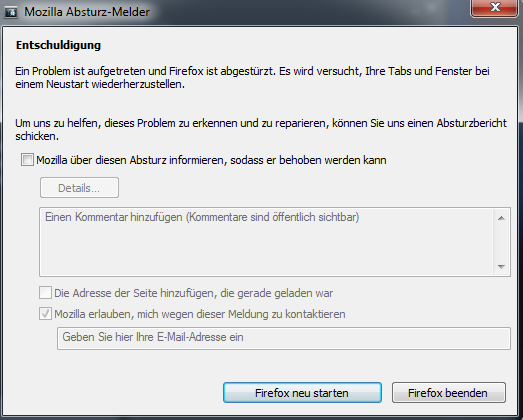

Hits: 878
Größe:  176,2 KB

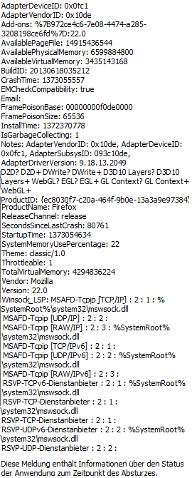

Hits: 834
Größe:  34,7 KB

    Mach mal einen Haken bei 'Mozilla über diesen Absturz informieren' sodass du auf 'Details' klicken kannst, vielleicht stehen da weitere Infos die weiterhelfen.

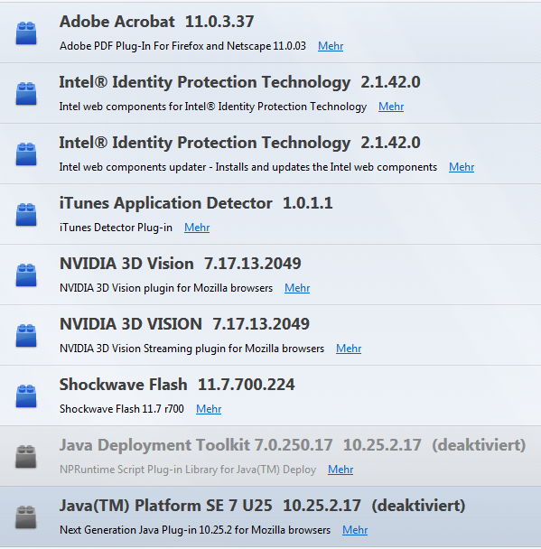

    Deaktiviere mal testweise das Flash-Addon. Youtube kannst du auf HTML5 umstellen (YouTube), dann werden die Videos nativ ohne Flash abgespielt. Hat nur den kleinen Nachteil, dass Youtube noch nicht alle Features in HTML5 umgesetzt hat wie zb einige Werbeanzeigen. Die betreffenden Videos lassen sich dann nicht abspielen.
    Wenn das nicht funktioniert, deaktiviere mal ALLE Addons und teste eine Zeit lang, ob das Problem weiter auftritt. Wenn nein aktiviere schrittweise immer ein Addon und teste den Browser danach eine weile ob er stabil läuft.

    Ich habe soeben alle Addons deaktiviert. Doof an der Sache ist, dass ich das nicht reproduzieren kann und meine Browser wirklich ohne ein Vorzeichen abstürzen. Mal wenn ich auf YouTube bin, mal wenn ich hier einige Threads durchlese. Manchmal auch, wenn ich mein Browser einfach geöffnet lasse - zum Sport fahre und nach 2-3 Stunden wiederkomme. Dann ist dort manchmal auch diese Fehlermeldung. Damit will ich sagen, dass es einige Tage rund läuft und an Tagen wie gestern wirklich oft auftritt. Ich habe nun alle Addons deaktiviert und weiß nicht, wann ich wieder mit einem Absturz rechnen kann. Für jeden Schritt nehme ich mir mal eine Woche zeit. Wenn mein Browser nun eine Woche lang nicht abstürzt, aktiviere ich irgendein Addon und das ziehe ich so lange durch, bis ich wieder zu einem Absturz komme. Ich habe auch die NVIDIA Addons deaktiviert die gehören ja anscheinend zusammen. Genau wie die Addons von Intel. Soll ich diese dann auch einzeln aktivieren oder pärchenweise?

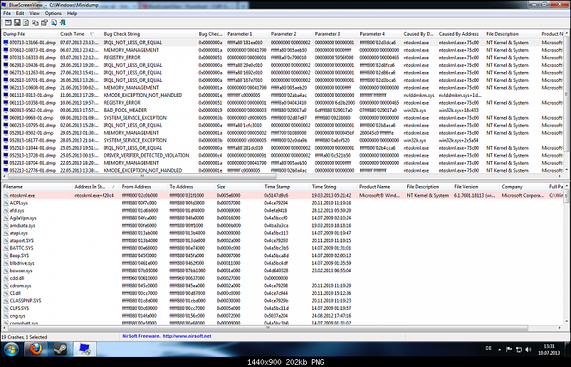

    Bluescreens werden geloggt, die kannst du nachträglich auslesen. Auch wenn 'Neustart bei Systemfehlern' aktiviert ist und man den Bluescreen nicht lesen konnte da der PC sich direkt neu gestartet hat. Entweder über die Windows-Logs oder am einfachsten über BlueScreenView - Download - CHIP Online.

    Danke. So ein Programm habe ich unbewusst gesucht und weil ich nicht wusste, dass es so etwas gibt, habe ich natürlich nicht danach gesucht.
    Sind natürlich mittlerweile so einige verschiedene Bluescreens, wie man unten sehen kann. Wie würdest du nun vorgehen, alle Fehler zu beheben? Nun kenne ich die Fehlermeldung, kann auch danach Googlen nur gibt es in jedem Forum einen anderen Grund.
Hits:	512
Größe:	201,8 KB
