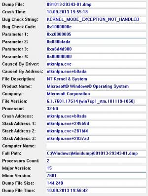

    Hallo Community, seit geraumer Zeit taucht bei mir immer ein Bluescreen auf wo ich nicht weiß was es ist.
    Ich habe von Windows Vista auf Win. 7 geupdatet und auf Vista lief alles vorher richtig gut.
    Seitdem ich Win. 7 drauf habe und die Graka neu installierte, erscheint dieser Bluescreen:
    Könnt ihr mir sagen was das für ein Fehler ist?
    Wie löse ich dieses Problem?
    Danke euch schon mal für die Hilfe.
    -Bazs

    Standard AW: Bluescreen taucht andauernd auf
    Hatte ich auch mal, da war meine Grafikkarte kaputt.
    Hab eine neue Standartgrafikkarte eingebaut und hatte danach keine Bluescreens mehr.
    Toll wenn es bei einen Laptop ist.
    Wie soll ich da bitte schön die Grafikkarte austauschen, vorher funktionierte diese ja auch wunderbar aber jetzt nachdem ich Win 7 drauf habe nicht mehr.
    Die Grafikkarte beim Laptop ist kleiner, als die am Computer.
    Unten aufschrauben und rausholen easy gemacht.
    Die funktioniert aber einwandfrei außer ich installiere den falschen Treiber.
    How To Fix STOP 0x0000008E (KERNEL_MODE_EXCEPTION_NOT_HANDLED)
    Wenn das erst seit dem Upgrade auftritt hast du entweder Pech und dir ist tatsächlich der RAM abgeraucht, oder es ist ein Treiberproblem. Wobei letzteres von Vista auf 7 eigentlich eher unwahrscheinlich ist, da 7 auf Vista basiert. Kannst sicherheitshalber ja mal recherchieren, ob es spezielle Windows 7 Treiber für deine Graka gibt und auch mal nen Ramcheck machen, ist ja kein großer Aufwand. Wenn das nicht hilft und du tatsächlich nur geupradet hast, würd ichs an deiner Stelle erst mal mit einer sauberen Neuinstallation versuchen.
    Graka ganz easy bei Notebooks austauschen? xD Entweder hast du noch nie wirklich versucht die Graka eines Laptops auszutauschen oder du verwechselt das mit RAM/HDD.. Die Grakas sind bei den meisten Laptops fest aufs MB gelötet. Selbst wenn er eins erwischt hat wo das nicht der Fall ist, scheitert der Austausch i.d.R. an der HWID.
    Es gibt bei Notebooks vier Arten von Grafikkarten:
    - als IGP in der CPU, gesockelt oder verlötet
    - als GPU auf dem Mainboard verlötet
    - als GPU-Karte auf dem Mainboard verlötet
    - als MXM-Modul gesockelt (Typ I, II, III, HE ->< Mobile PCI Express Module )
    Und nur die Version MXM ist tauschbar - ABER die Hersteller verankern die Hardware-ID im BIOS,
    so das die zu tauschende MXM die richtige ID haben MUSS.
    Kommt halt auf das Notebook an, müsste man dann mal im Netz suchen um welche Version es sich handelt.
    Ich würde hier erst mal den RAM als Übeltäter ausschließen und mittels memtest86 prüfen
    Memtest86 - Download now!
