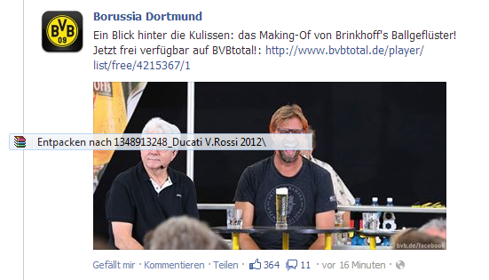

    Seit einiger Zeit habe ich das Problem wenn ich in einem Kontextmenü einen Punkt anklicke, dass dieser irgendwie stehen bleibt und dieser Punkt permanent auf dem Bildschirm zu sehen ist. Einzige Lösung ist wenn ich den Desktopfenster-Manager (dwm.exe) neu starte. Hat einer ne Ahnung wo das her kommt und/oder wie ich das los werde?

    Rechtsklick Computer => Eigenschaften => Erweiterte Systemeinstellungen => Tab 'Erweitert' => Bei Leistung auf 'Einstellungen' deaktiviere da mal 'Menüelemente nach Ausruf ausblenden' und 'Menüs in Ansicht ein- und ausblenden'.

    Hat geklappt! Danke für die schnelle Hilfe!
