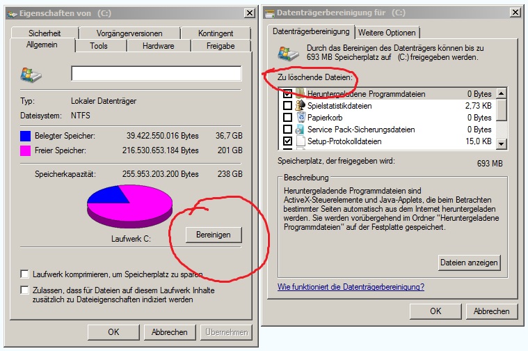

    Man kann doch mit den, für die meisten Anwender unbekannten, in Windows enthaltenen Tools
    das System schön entrümpeln!
Hits: 244
Größe:  141,4 KB
    Und JA, .NET ist für das AMD Control Center NOTWENDIG!
