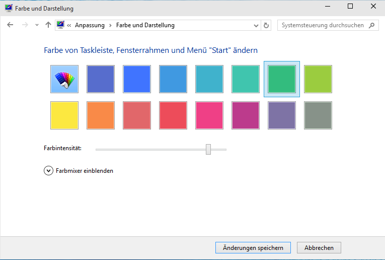

    Moin,
    ich habe mir die Vorschau von Windows 10 heruntergeladen. Gefällt mir soweit auch gut. Aber die graue Titelleiste der Fenster ist extrem hässlich. Ich möchte diese auf eine freundlichere Farbe ändern, damit das Design vernünftig aussieht. Unter Windows 8 konnte man in den Farbeinstellungen einfach eine Farbe auswählen, die dann auf Taskleiste und den Fenstertitel oben gesetzt wurde.
    Bei Windows 10 habe ich nach etwas Suchen diese Einstellung gefunden:
Hits: 2152
Größe:  24,8 KB
    Die Farbe der Taskleiste ändert sich und ich bekomme bei jedem Programm einen Unterstrich in dieser Farbe, aber der Fenstertitel ist wie man sieht immer noch in diesem ekeligen grau.
    Wie kann ich das unter Windows 10 ändern? Falls nicht klar sein sollte was ich meine: Im Screenshot oben ist es die grau hinterlegte Leiste in der "Farbe und Darstellung" steht in der sich auch die Minimieren, Maximieren u. Schließen-Button befinden.

    Hat nur nichts mit dem Problem zutun, selbst wenn ich das auf "Aus" stelle ist die Titelleiste immer noch in diesem furchtbaren grau. Die Farbe wirkt sich nur auf die Taskleiste aus und wird als Hintergrundfarbe für aktive Schaltflächen gesetzt:
    Ich hätte wie gesagt gerne eine schöne farbige Titelleiste. Die sehen ja unter Windows 10 total trostlos aus, nicht mal der schließen Button ist mehr rot außer wenn man mit der Maus darüber fährt...
