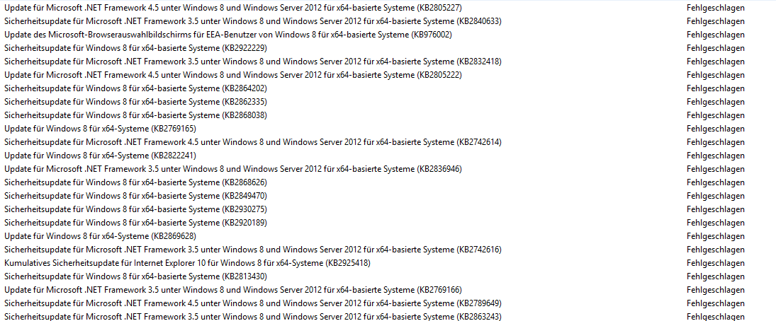

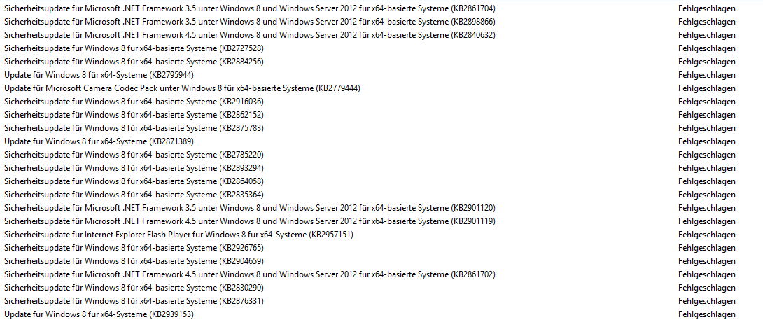

    ich habe vor 2 Tagen mein Notebook neu aufgesetzt, alle wichtigen Sachen installiert usw. und dann am Ende Updates gemacht.
    Beim herunterfahren ging es mit den Updates dann weiter, hatte das glaube über Nacht durchlaufen lassen. Jedenfalls hatte ich dann
    beim hochfahren die ganze Zeit die Meldung gehabt, welche im Titel des Themas angeben hast. Hat dann auch einige Zeit gedauert
    bis es endlich weiterging.
    Sind haufenweiße Updates fehlgeschlagen, nur circa 10 Stück erfolgreich.
    Gibt es irgendwo Angaben welches Updates das verursacht hat bzw. eine Liste oder so wo ein paar fehlerhafte Updates aufgelistet
    sind?
    Sind noch ein paar mehr die Fehlgeschlagen sind.

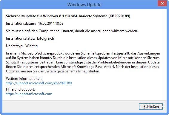

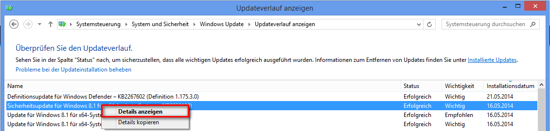

    Schon mal versucht die Installation erneut zu starten? War bei mir schon mal so, dass es dann kurioserweise problemlos lief.
    Ansonsten: Rechtsklick in der Liste der Updates-Machen und 'Details' auswählen
Hits:	725
Größe:	23,5 KB
    Im folgenden Fenster steht unter 'Installationsstatus' ein Fehlercode, wenn die Installation fehlgeschlagen ist
