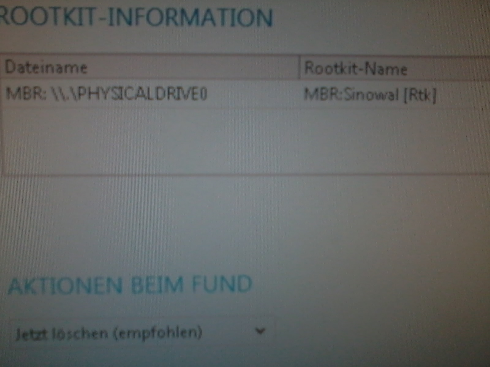

Hey,
eine Freundin von mir hat öfters Bluescreens bekommen und ich habe ihr gesagt, dass sie sich auch mal ein Anti Viren-Programm holen sollte,
da sie noch keins drauf hatte. Sie sagte auch, das sie einen Brief von der Telekom hatten, irgendwas mit einem Virus oder so.
Jedenfalls wurde von Avast dieser Virus entdeckt:
MBR:Sinowal (Rootkit)
Bin dann über Google auf ein paar Themen gestoßen und auch auf diesen Artikel:
Malware versteckt sich im Master Boot Record - MBR-Rootkit - Sicherheitslücken - PC-WELT
Hatte sogar den Link zu einem Beitrag in einem Forum wo auch jemand irgendwas mit der Telekom schrieb und so, und sie meinte
auch die Telekom wird irgendwas abschalten wenn der Virus weiter vorhanden ist, ihre Verbindung stürzt auch öfters ab.
Folgendes Problem nun zum beseitigen: Sie weiß nicht wo die Windows XP CD ist, bzw. ob sie die noch haben.
Man soll ja laut PC-Welt die CD einlegen, Wiederherstellungskonsole öffnen und mit "fixmbr" den MBR neu schreiben um den
Rootkit zu entfernen.
Kommt man irgendwie legal an eine .iso um Zugriff auf die Wiederherstellungskonsole zu bekommen? Anders wird man den ja nicht los, oder?Geändert von x BoooM x (31.05.2014 um 19:08 Uhr)
