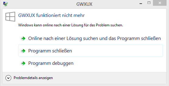

    ich fahre meinen PC nicht herunter sondern versetze ihn immer in den Ruhezustand. Seit ein paar Tagen kommt einige Sekunden nach dem Aufwachen und Anmelden eine Absturzmeldung von GWXUX:
Hits: 737
Größe:  9,5 KB
    Dem Symbol nach ist das wohl dieses Programm, mit dem man sich für die kostenlose Version von Windows 10 anmelden kann. Das gleiche Icon habe ich nämlich rechts unten in der Taskleiste. Komischerweise ist es aber immer noch da und ich kann es auch anklicken, nachdem die Absturzmeldung erschienen ist und ich dort auf "Programm schließen" geklickt habe.
    Wie kann ich das Problem beheben? Ist nicht so schlimm dass ich die Meldung jedes mal wegklicken muss aber es nervt doch etwas.

    Standard AW: GWXUX funktioniert nicht mehr
    Lösch das Programm einfach aus der Windows aufgabenplanung
    02.01.2013
    879
    Geh zu "installierte Updates" in Windows Update. Deinstalliere Update KB3035583. Anschließend gehe in die Ansicht verfügbarer Updates. Dort muß dieses Update dann wieder gelistet sein. Wähle "Update unterdrücken" für dieses Update aus. Fertig.
