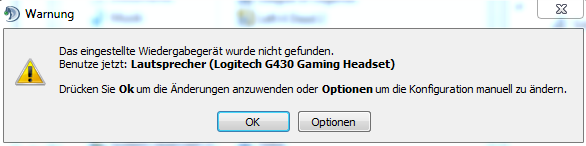

    Wenn ich ein Spiel starte und danach mein TS öffne erkennt der TS zwar das Mikrofon, aber nicht die Lautsprecher (ich werde gehört, höre aber niemanden)
    Wenn ich mein TS zuerst starte und dann ein Spiel, höre ich im Spiel keine Sounds mehr.
    Alles als Admin starten bringt auch keine Hilfe. Das Problem habe ich aber seit der Neuinstallation meines Rechners. Davor hat das prima und Problemlos, so wie es sein sollte, funktioniert.
    Hier ein Screenshot vom TS:
Hits: 465
Größe:  23,7 KB
    Wenn ich auf OK drücke tut sich nichts, unter Optionen kann ich zwar das Headset auswählen aber dort tut sich auch nichts.

    Hier noch ein letzer Nachtrag: Hab jetzt die genau Ursache für das Problem gefunden: Es sind die Logitech USB Audio Treiber. Bei mir hatte er, warum auch immer, den Logitech USB Audio Treiber installiert und dieser verursacht anscheinend diese ganzen Probleme.
    Im Gerätemanager Treiber deinstalliert, PC-Neustart, Headset wieder anstecken und schauen ob die Windows eigenen Treiber installiert werden. Dann sollte alles funktionieren
