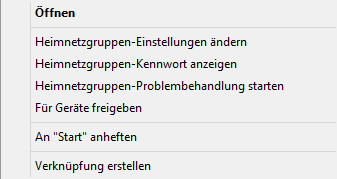

    Mahlzeit,
    ich habe seit heute auf einmal ein Symbol "Heimnetzgruppe" auf dem Desktop. Ich kann es aber nicht löschen! Wenn ich rechts drauf klicke kommt nur das hier:
Hits: 285
Größe:  4,1 KB
    Wie krieg ich das weg?

    Du könntest einmal ein Heimnetzwerk einrichten, dass Icon würde dann verschwinden.
    Siehe für mehr Informationen hier

    Oder halt via Registrierungs-Editor bearbeiten:
    regedit als Admin starten
    HKEY_LOCAL_MACHINE\SOFWARE\Microsoft\Windows\Curre ntVersion\Explorer\Desktop\NameSpace\
    Schlüssel {B4FB3F98-C1EA-428d-A78A-D1F5659CBA93} entfernen

    Folgende Registry-Keys sollten Abhilfe schaffen.
    [HKEY_CURRENT_USER\Software\Microsoft\Windows\Curre ntVersion\Explorer\HideDesktopIcons\NewStartPanel]
    "{031E4825-7B94-4DC3-B131-E946B44C8DD5}"=dword:00000001
    [HKEY_CURRENT_USER\Software\Microsoft\Windows\Curre ntVersion\Explorer\HideDesktopIcons\ClassicStartMe nu]
    Wegen dem Heimnetz-Icon:
    Start –> Systemsteuerung –> Netzwerk und Internet –> Heimnetzgruppe –> Heimnetzgruppe verlassen
    schon probiert?
