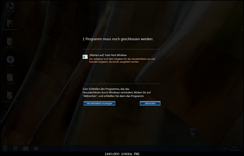

    seit gestern muss ich bei meinem PC immer das Herunterfahren erzwingen. Ich weiß nicht, woran das liegt, aber seit gestern habe ich das Spiel Driver San Francisco auf dem PC installiert und spiele es - kann es sein, dass das daran liegt?
    Vorher habe ich es nie nötig gehabt, das Herunterfahren zu erzwingen, da er selbst ausgegangen ist - nachdem ich den Button "Herunterfahren" geklickt habe.
    Ich habe zur Sicherheit auch ein Screen für euch gemacht:
Hits:	649
Größe:	1,02 MB
    Würde mich freuen, falls mir einige von euch helfen könnten und ich somit dieses Problem aus der Welt schaffen könnte.
    Gruß.

    Steht doch eindeutig da, dass der Aufgaben Host im Hintergrund noch irgendwas macht.
    870
    Standard AW: Herunterfahren erzwingen - Warum?
    Steht dort doch immer, wenn noch Programme im Hintergrund laufen!?

    Ja, aber vorher hat mein PC das nicht angezeigt, d.h. er hat sich einwandfrei ausgeschaltet.

    Das Problem ist z.B. heute morgen habe ich den PC nur ganz kurz angemacht, um was in meinem Ordner nachzuschauen und als ich diesen ausschalten wollte - kam wieder das "Herunterfahren erzwingen".
    Kann ja nicht sein, dass dann irgendwelche Programme offen waren, da ich ja kein Programm geöffnet hatte, sondern nur in einem Ordner etwas nachgeschaut habe.

    Vllt mall hier schauen. Sollte nach einiger Zeit von allein verschwinden..
    "Task host Window" manuell beim Herunterfahren beenden - PCFreunde.de
    1.197
    Der Aufgaben host führt Aufgaben für das Herunterfahren aus und beendet Aufgaben, die bereits ausgeführt werden.
    Haha was für eine geile Meldung XD
    Tipparchiv - Warten auf Task Host Window - WinTotal.de
    Der Hostprozess für Windows-Aufgaben (taskhost.exe) sorgt dafür, dass die Programme ordnungsgemäß beendet werden, was ein paar Sekunden dauern kann.
    Dies kann ab und zu vorkommen und ist ganz normal. Wer aber beim Herunterfahren jedesmal die Meldung erhält und länger warten muss als ein paar Sekunden, der sollte den MsCtfMonitor deaktivieren.
    Deaktivier den Mist einfach oder erzwing jedesmal das Herunterfahren.

    Aber warum kam dies dann vorher nicht? Warum so plötzlich? Liegt es wahrscheinlich auch am installierten Spiel?

    Kann gut sein, dass durch das Spiel ein Dienst/Prozess gestartet wurde der das verursacht, z.B. Cheatschutz o.Ä.
    Musst halt mal die laufenden Dienste und Prozesse durchgucken, und nach allem was dir komisch/unbekannt vorkommt googeln.
    Eventuell hilft auch ein Blick in die Logs. Ich weiß nicht ob Windows den Prozess loggt, der das Herunterfahren behindert, kann aber gut sein.
