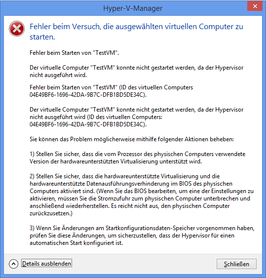

    Standard Hyper-V Fehler beim Versuch, die ausgewählten virtuellen Computer zu starten
    Durch diesen Thread bin ich auf Hyper-V gestoßen und habe mir extra Windows 8 installiert um es mal zu testen. Leider funktioniert es nicht. Einen virtuellen Computer konnte ich erstellen. Wenn ich ihn starten möchte kommt jedoch dieser Fehler:
Hits: 835
Größe:  27,8 KB
    Woran kann das liegen? Ich habe einen i5 der Virtualisierung unterstützt. Es müsste also doch funktionieren.
    Standard AW: Hyper-V Fehler beim Versuch, die ausgewählten virtuellen Computer zu starten
    Intel-VT im Bios mal aktivieren und posten ob es klappt.
