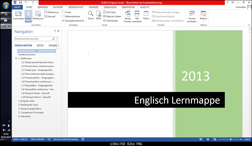

    an der Stelle von Excel-üblichen Tabs kann in Word die Navigationsleiste verwendet werden. Hierzu gehst du oben auf den Reiter Ansicht und klickst in dem Bereich "Anzeigen" den Navigationsbereich an.
    Um in der Navigationsleiste einen Reiter zu erstellen, musst du eine beliebige Überschrift markieren und oben im Reitermenü Start auf den Bereich "Formatvorlagen" gehen und auf "Überschrift" klicken.
    Wenn du mehrere Reiter in der Navigationsleiste durch das Setzen der Überschriften erstellt hast, kannst du diese im Navigationsbereich per Rechtsklick höher oder tiefer setzen.
